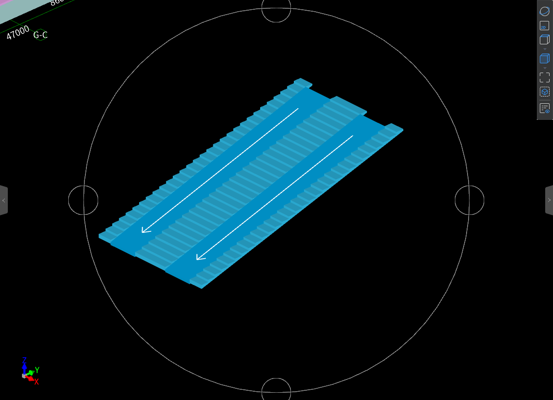

    這樣的坡道怎么畫梯板,就這三張圖,再也沒有其他圖紙了
    2025-01-23 09:58:39 補充
    補充:梯板的鋼筋不一樣,不知道怎么設置三張

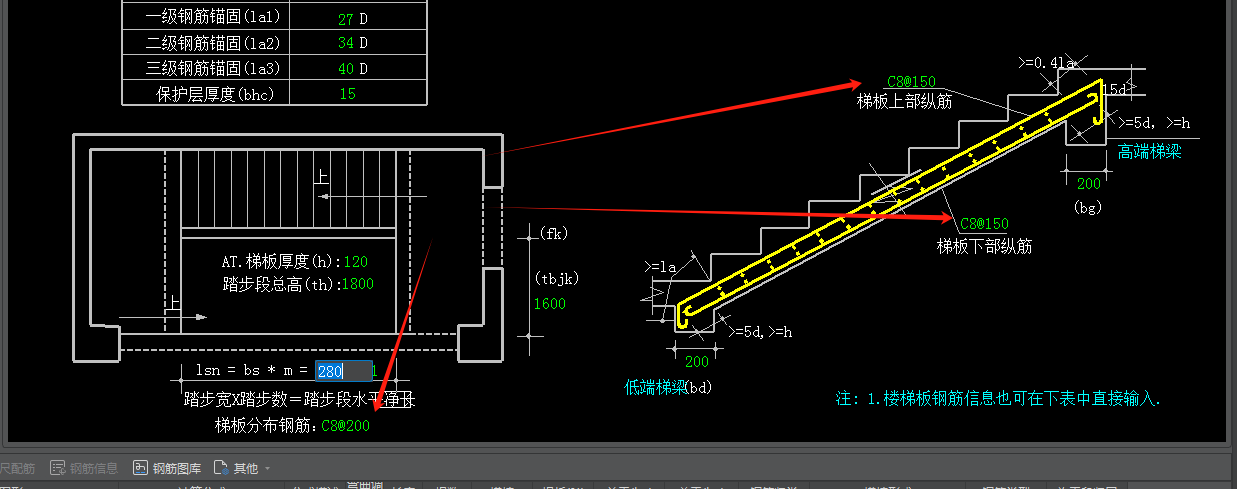

  • 用樓梯繪制
    X方向的c8-150是樓梯的受力筋
    y方向的c8-200是分布筋

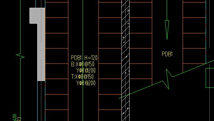

  • 中間梯段用樓梯繪制,兩邊位置上斜板,用板畫,三點變斜即可答疑解惑鋼筋這樣輸入即可廣聯達服務新干線
