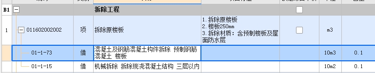

  • 各位老師好,請問定額子目是否重復,要怎么修改,可以解釋一下嗎,謝謝
    子目
  • 01-1-15是多余子目
    2025-01-23 09:42:28
  • 不重復,一個是預制,一個是現(xiàn)澆,兩個難度不一樣。
    2025-01-23 09:42:48
  • 套 01-1-73就可以
