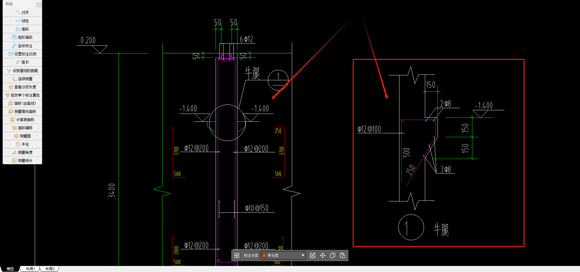

    問一下各位老師,在剪力墻中的牛腿在廣聯達中應該怎么布置,本人是新手,需要截圖知道一下過程,麻煩各位老師剪力墻
    土建部分:軟件中暫時沒有牛腿柱構件,無法直接繪制,此需求已提交產品反饋,變通方法如下:
    方法一:建議用欄板或挑檐代替布置。
    方法二:在土建【表格輸入/表格算量】中手動計算。
    點擊藍色字體獲取詳細答案
    鋼筋部分:點擊工程量---表格輸入/表格算量---鋼筋---點擊【構件】添加構件并修改構件屬性---點擊參數輸入,在“圖集列表”中點擊牛腿柱---選擇對應的樣式---輸入對應的信息---點擊【計算保存】即可。如圖:
    備注:若無法滿足要求,只能在【表格輸入/表格算量】手動計算。
    牛腿

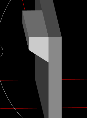

  • 定義乙型圈梁布置
    2025-01-22 11:26:34
  • 可以用異形挑檐布置,截面編輯 繪制鋼筋
    首次提交 2025-01-22 11:30:31  最近修改2025-01-22 11:32:58 (修改過1次)
