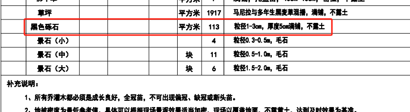

    園林綠化這種園林綠化的黑色礫石,套什么清單,套什么定額

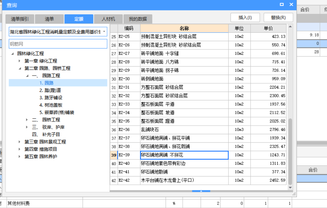

  • 可以參考卵石園路。
    2025-01-22 11:18:11
  • 這類一般需要二次深化設計,確定后市場詢價補充計入,編制控制價一般按暫估價計入,認可回答請點贊全是免費進行的,99%問題都有答案,找個懂行人問問就明白了,一本講透園林綠化從入門到精通-服務新干線建筑課堂  https://jzkt.fwxgx.com/courses/24632.html
