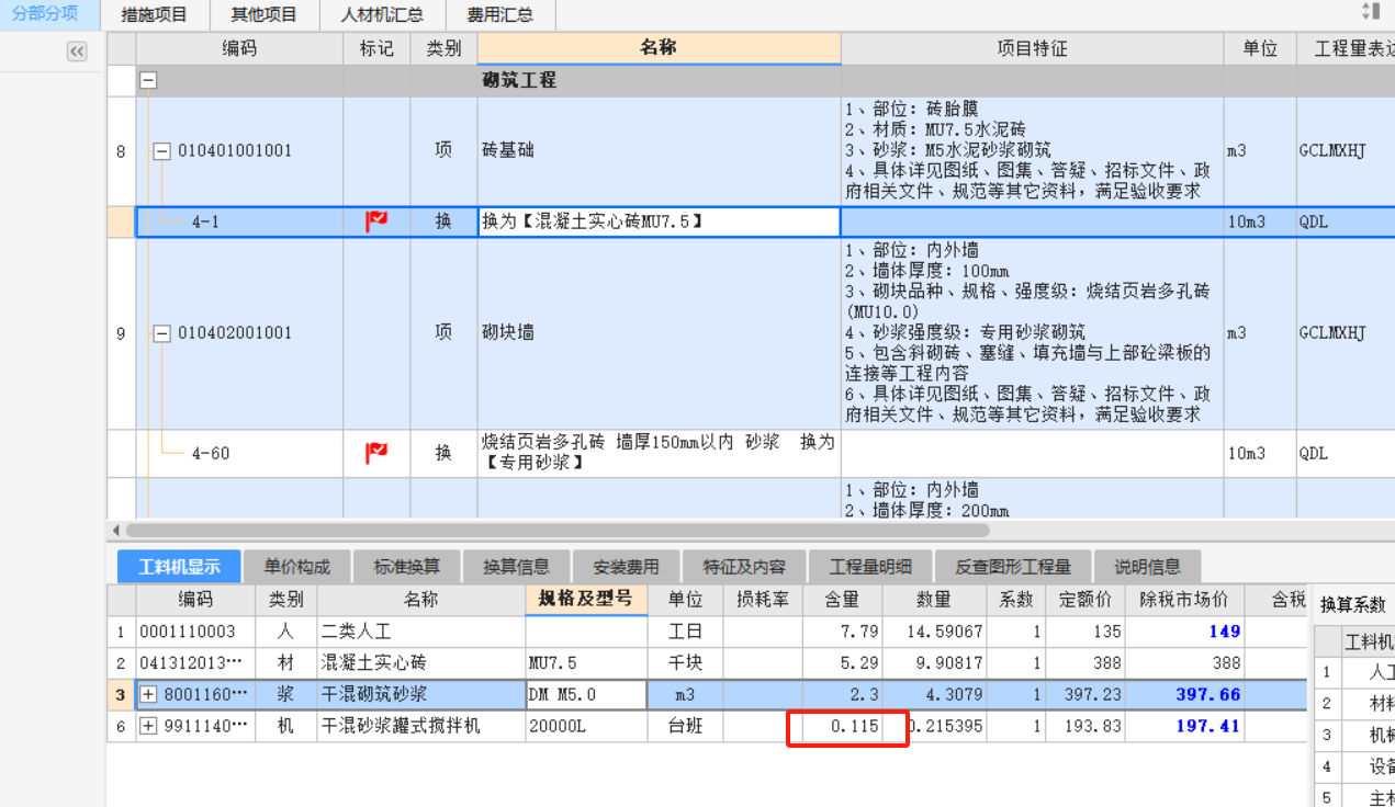

各位老師,有個問題請教你下:18定額砂漿均按干混預拌砂漿編制考慮了,但實際工程用的是現拌砂漿,定額書里是說每立方米砂漿增加0.382工日、200L灰漿攪拌機0.167,并扣除原干混砂漿攪拌機臺班數量。我這樣對么?(我是在原有人工上面增加0.382工日,然后增加攪拌機0.167臺班刪除干混攪拌機)
求大佬解惑一道砌筑換算題,屬于浙江18定額。謝謝
某工程M7.5現拌水泥砂漿砌筑一磚厚燒結多孔磚基礎,求換算后定額人工費、材料費和機械費?!窘狻刻锥~4-4H:人工費=78.705+135x0.382x0.18=87.9876(元/m3)材料費=239.447+(612-491)x0.336+(215.81-413.73)x0.18=235.4774(元/m3)機械費=1.744+0.167x154.97-193.83x0.009=25.8795(元/m3)我的問題是,人工費中的0.18是依據什么?材料費中的612和215.81又是依據什么?機械費中的0.167x154.97又是依據什么呢?謝謝大佬們,浙江18定額。2020-02-17 13:58:36 補充2020-02-17 14:00:18 補充定額中干混預拌砂漿調換為現拌砂漿,每立方米砂漿人工增加0.382工日,200L砂漿攪拌機增加0.167臺班,并扣除定額中干混砂漿罐式攪拌機臺班數量
