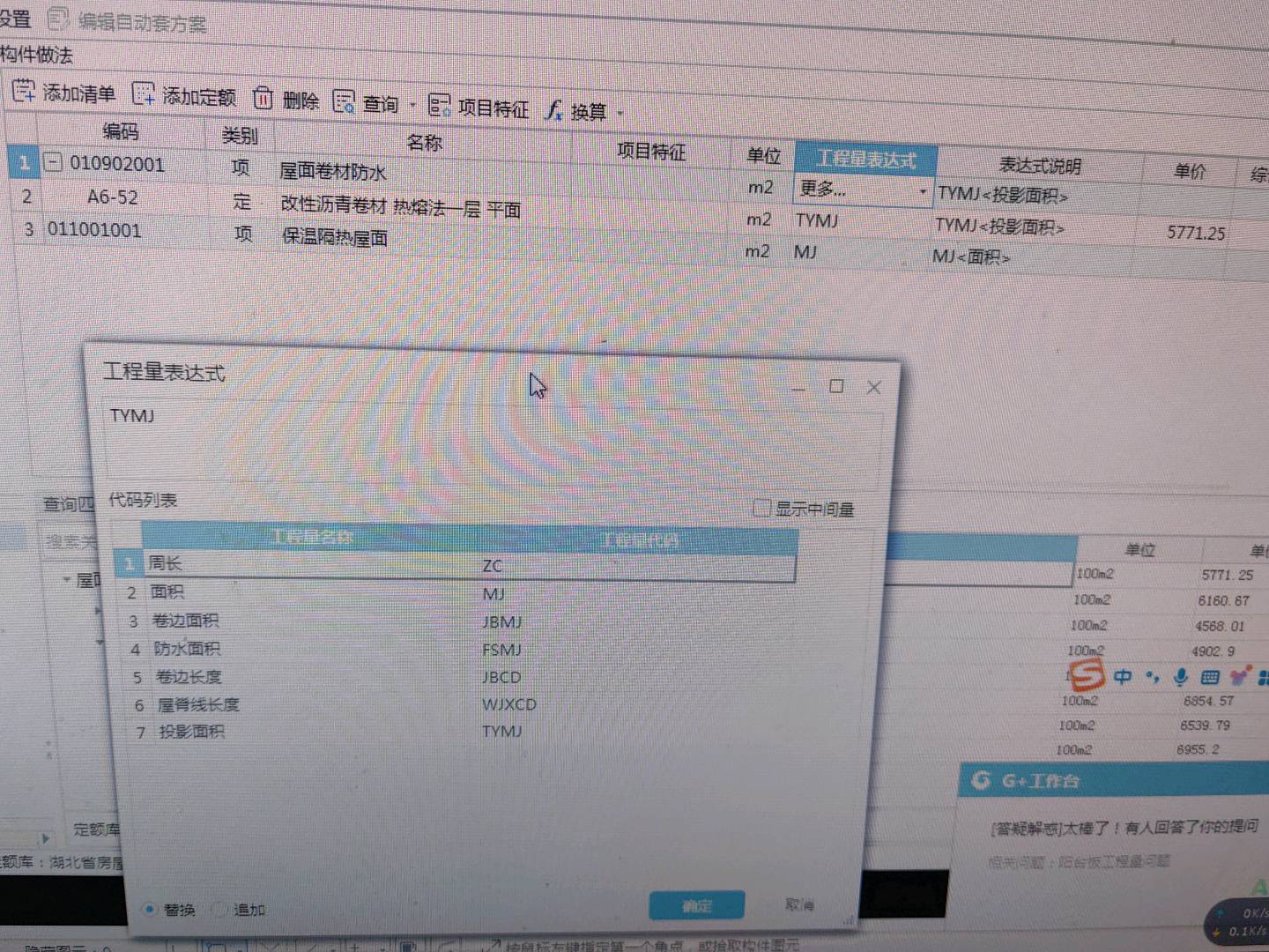

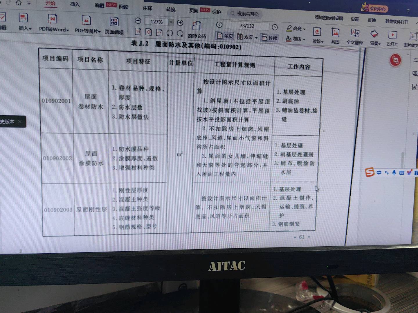

    清單規則屋清單規則面平屋頂是按投影面積計算,那卷邊面積怎么算的,還是按防水面積加卷邊面積防水工
全部回答 (5) 首答僅用{{minutesHtml}}
  • 套取定額時需要計算卷邊的工程量
    首次提交 2025-01-21 16:58:41  最近修改2025-01-21 16:58:58 (修改過1次)
  • 設置泛水卷邊
    2025-01-21 16:59:27
  • 按防水面積加卷邊面積。計算規則第3條并入計算,第2條不扣除
    2025-01-21 17:02:06
  • 這個計算的是防水,直接取防水面積(防水面積已經包括平面面積+卷邊面積)
    2025-01-21 17:02:39
  • 屋面防水面積=屋面防水面積+上翻卷邊面積
    2025-01-22 07:11:45
