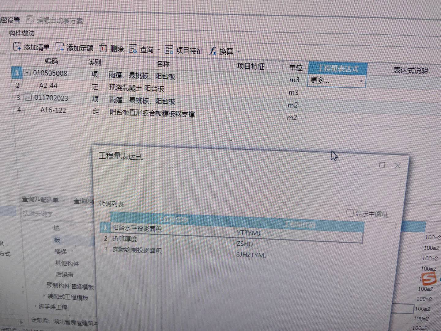

陽臺板應該按體積計算,廣聯達定義里工程量表達式只有水平投影面積和折算厚度,那混凝土是不是按水平投影面積乘以折算厚度
米老鼠 鉑金專家
答題: 68558 被贊: 11349
是的
2025-01-21 16:50:56
時光、背面 鉑金專家
答題: 27673 被贊: 20494
清單規則本來就是算體積,用投影面積乘以圖紙設計厚度就可以; 表達式選擇 YTTYMJ*厚度;
