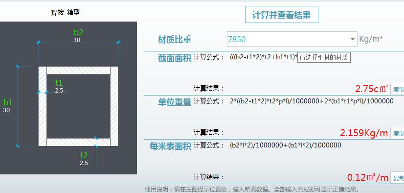

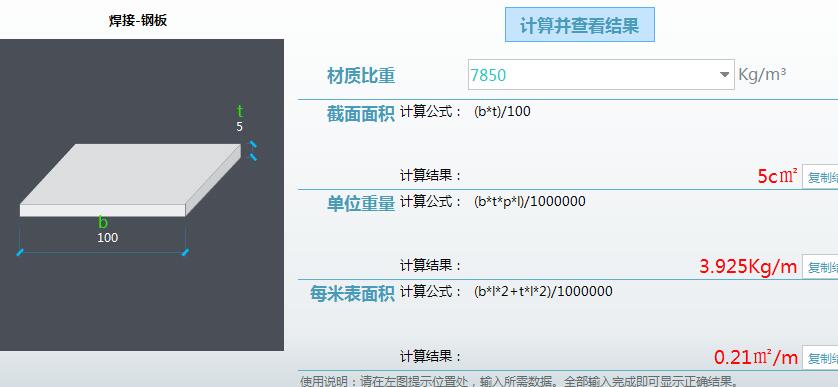

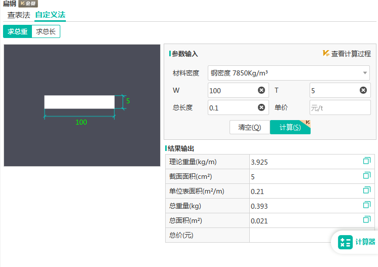

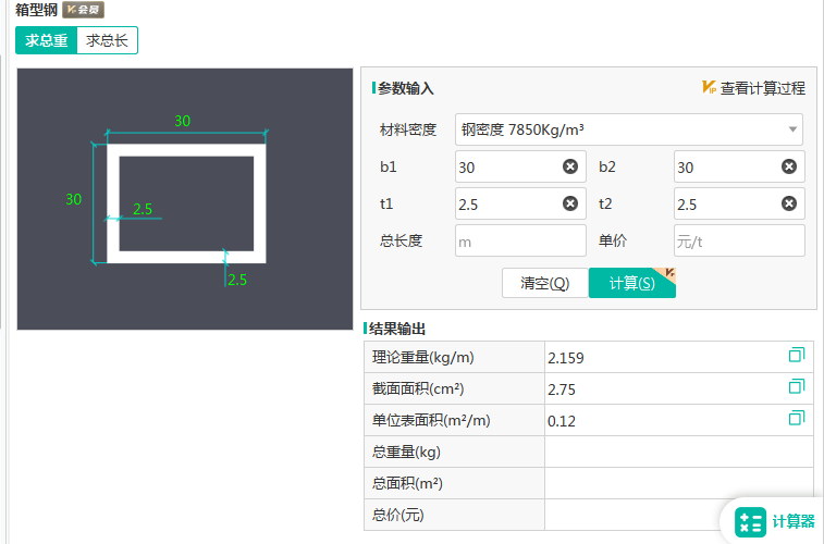

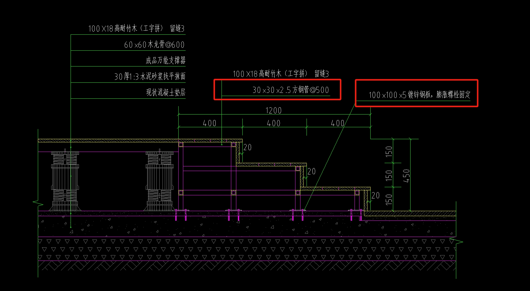

  • 你們好,請問 如圖方鋼管和鍍鋅鋼板怎么計算重量
    鋼板怎么計算重量
    鋅鋼板答疑解惑
    首次提交 2025-01-21 13:06:14  最近修改2025-01-21 13:09:22 (修改過1次)
  • 查五金手冊,根據設計 給的型號規格去計算就可以了
