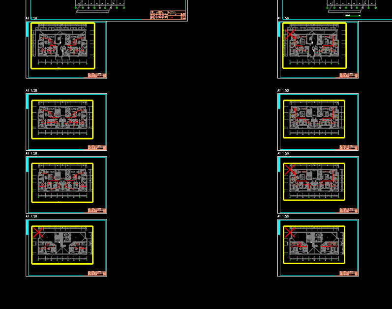

    答疑解惑建模好了,發現有些圖沒定位,咋辦,要不要重新畫
全部回答 (6) 首答僅用{{minutesHtml}}
  • 打開跨圖層把模型按樓層對上就行了
    2025-01-20 14:25:39
  • 可以多次定位的,現在也可以定位的。
    2025-01-20 14:26:59
  • 可以重新定位,但是估計定位以后上下構件有可能無法對應上;如果不影響量是可以不用管的
    2025-01-20 14:28:46
  • 不用重新畫,定位后移動CAD圖紙就可以了。如果有上下層連接的不要移動圖元。
    2025-01-20 14:53:54
  • 重新定位,將已畫好的圖元移動到正確位置,可以打開跨圖圖標進行批量移動
    2025-01-20 15:04:34
  • 可以從新定位  先定位圖紙,在定位構建及管線
