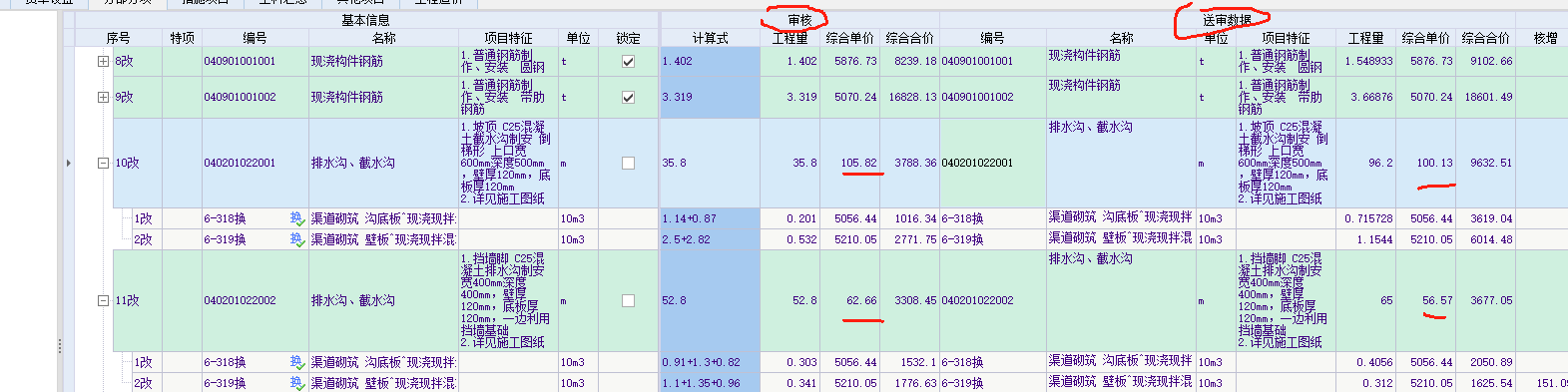

  • 審核時候合同固定單價發生了改變,怎么修改到合同單價?計算式是什么?怎么調整?
    固定單價
  • 合同單價
    首次提交 2025-01-20 14:12:36  最近修改2025-01-20 14:18:52 (修改過1次)

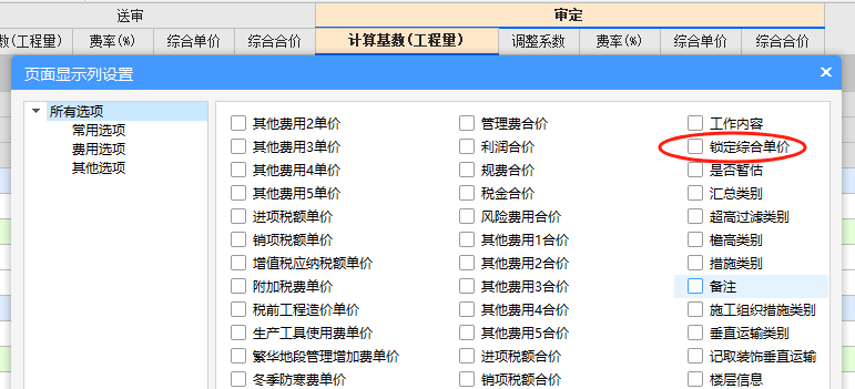

  • 審核對比模式下 送審數據改不了,只能先改對送審,再導成審核模式
    2025-01-20 14:18:17
  • 審核軟件不允許需改;修改好再導進去
    2025-01-20 14:22:08
  • 讓送審單位提供合同預算電子版,并鎖定綜合單價
