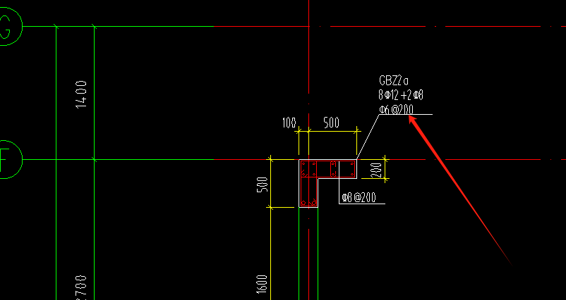

    請問圖中a6-200的鋼筋是哪里的鋼筋?暗柱鋼筋

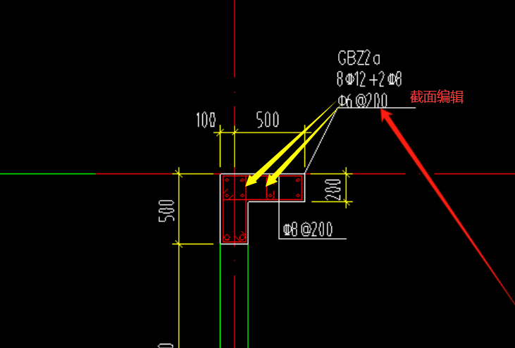

  • 暗柱里面沒有注明的箍筋是A6-200,注明了的大箍筋是C8-200
    2025-01-20 10:58:28
  • 是箍筋及拉筋
    2025-01-20 10:58:44
  • 除了原位標注的,其他的都是C6@200
    2025-01-20 10:58:48
  • 有標注C8-200的標注,其余沒標注的箍筋及拉筋按A6-200
