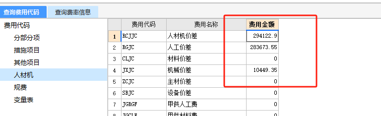

  • 分部分項(xiàng)人工價(jià)差和人材機(jī)價(jià)差有什么區(qū)別?分部分項(xiàng)人工價(jià)差的數(shù)字是怎么來(lái)的?

  • 分部分項(xiàng)人工價(jià)差 是人工費(fèi)的價(jià)差
    人材機(jī)價(jià)差 人工、材料、機(jī)械的價(jià)差
    分部分項(xiàng)人工價(jià)差的數(shù)字=∑分部分項(xiàng)人工數(shù)量*(分部分項(xiàng)人工市場(chǎng)價(jià)-分部分項(xiàng)人工預(yù)算價(jià))
    2025-01-20 09:56:57
  • 前者只包括分部分項(xiàng)工程中涉及到的人材機(jī)
    后者包括分部9+措施涉及到的人材機(jī)
    2025-01-20 09:58:55
  • 你好,分部分項(xiàng)人工差價(jià),就是由分部分項(xiàng)內(nèi)各個(gè)清單內(nèi)的定額人工差價(jià)匯總而來(lái)的。
