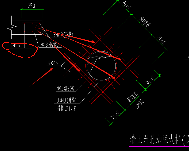

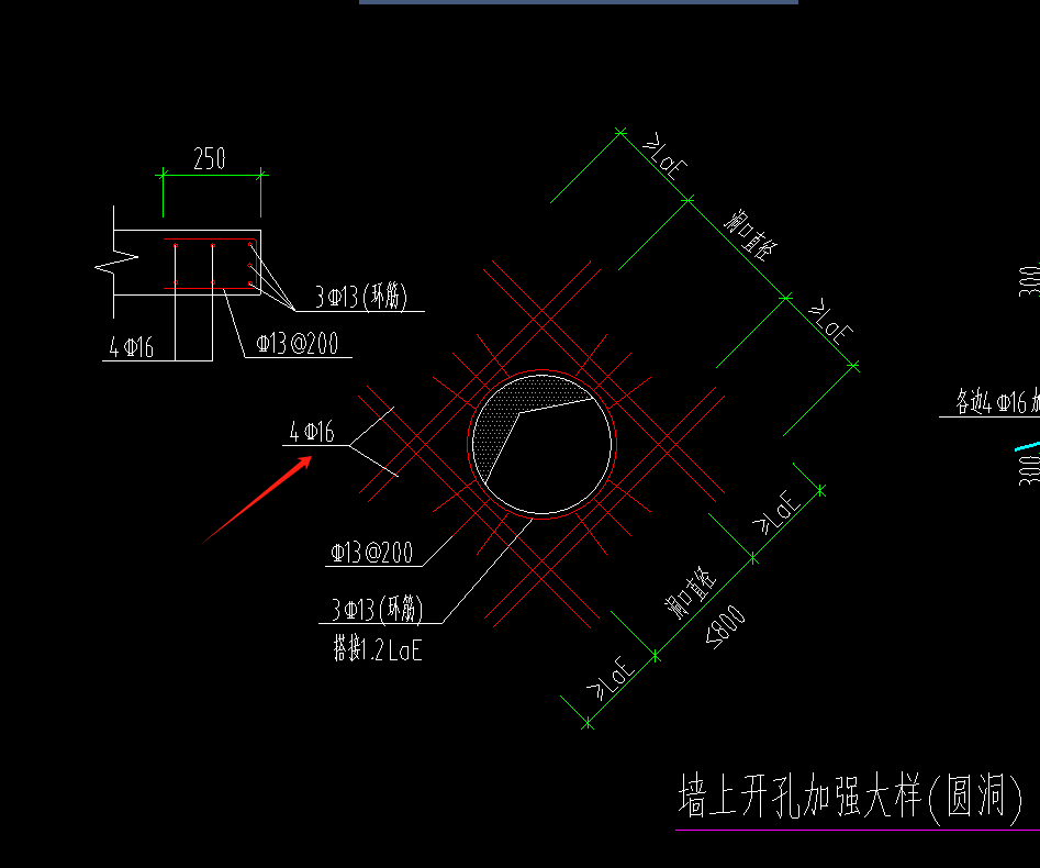

  • 請(qǐng)問(wèn)此處圓形洞口加筋一共是8c16還是16c16
    洞口
我來(lái)答  邀請(qǐng)別人來(lái)回答
 提醒提問(wèn)者
全部回答 (9) 首答僅用{{minutesHtml}}
  • 8C16
    2025-01-20 09:41:59
  • 這是8根吧
    2025-01-20 09:42:00
  • 16c16,各邊雙層雙向
    2025-01-20 09:42:19
  • 一共是8c16
    2025-01-20 09:42:22
  • 雙層 16C16
    2025-01-20 09:42:51
  • 8C16
    2025-01-20 09:55:01
  • 16根,每邊4根
    加筋
    2025-01-20 09:59:06
  • 16根,雙層的
    2025-01-20 10:11:12
  • 16c16
    2025-01-21 19:08:34
