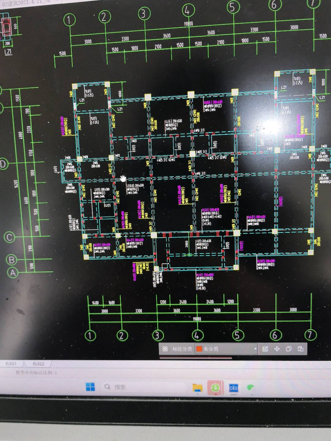

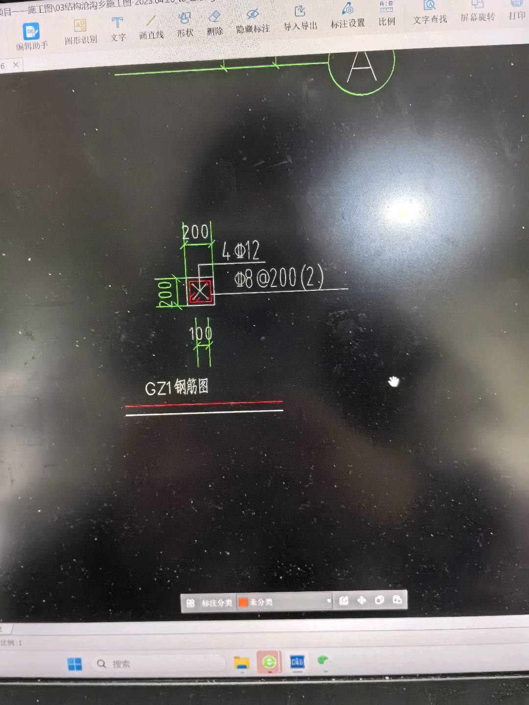

  • 這個構造柱只有尺寸 在圖紙沒有位置 ,怎么畫
    構造柱構造

  • (按設計說明)
    軟件可以自動生成
    柱——自動生成構造柱
    首次提交 2025-01-19 17:02:57  最近修改2025-01-19 17:04:00 (修改過2次)
  • 結合板結構圖布置
    2025-01-19 17:03:49
  • 查看建筑圖中要求布置構造柱的位置范圍
    2025-01-19 17:04:18
  • 按照設計要求 或者施工規(guī)范及施工工藝標準要求 設置 構造柱 ,
    2025-01-19 17:08:34
  • 要查看板結構平面圖確定構造柱位置,一圖是梁結構平面圖,沒有的
