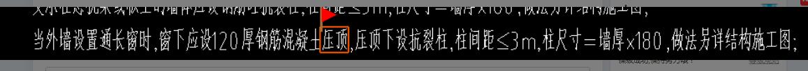

  • 圖紙沒有具體給出窗下壓頂,還要設置?

  • 圖片中不是明確給出來壓頂的要求嗎

  • 一般是需要設置的;
    2025-01-19 13:34:56
  • 為了防止窗臺裂縫等質量問題,一般是需要設置的。

  • 這就是圖紙說明,只是沒有配筋,出個深化設計配筋圖就行了
