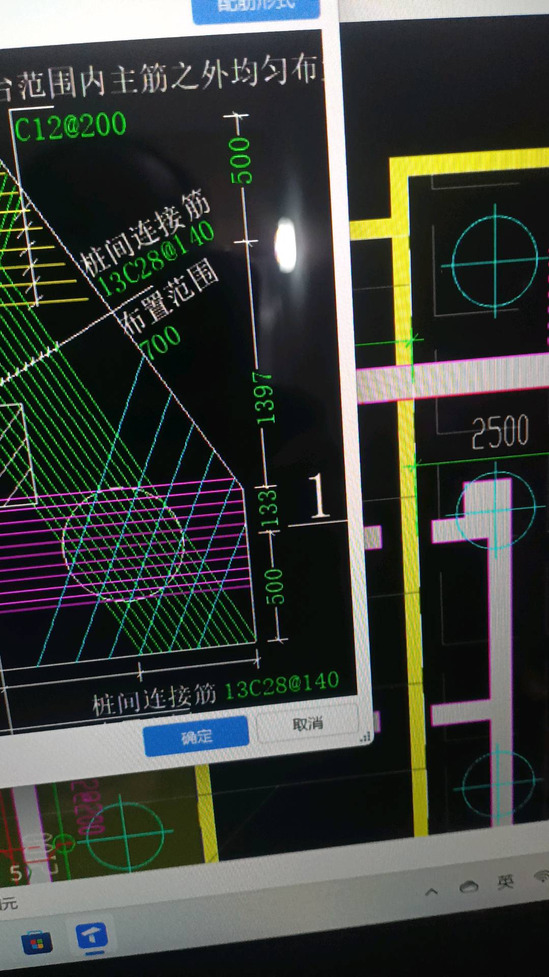

    圖集中布置范圍 700 是什么意思,怎么理解,運用在現場怎么布置有什么公式和依據,假設現場是 9c25@130 怎么對應布置范圍 700怎么布置
    根據設計要求,當設計沒有標注樁間連接鋼筋的間距時,就是按管樁的直徑輸入布置范圍,假設樁間連接鋼筋是9C25@140,9條鋼筋是有8個間距140,這樣布置范圍就是1120

  • 布筋范圍就是你鋼筋數量減一,得到間隔空的數量,然后乘以間距就是了
    9根鋼筋間距120
    就是計算為(9-1)*120=960
