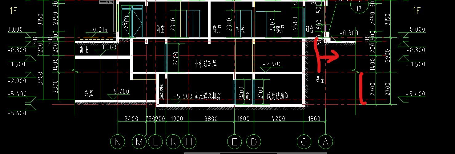

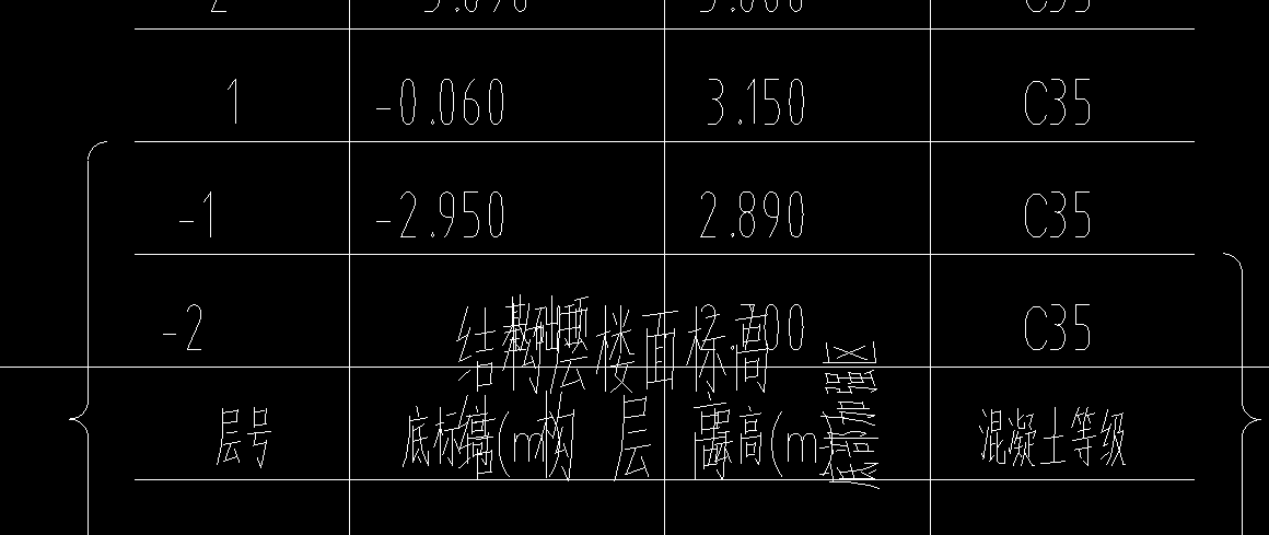

  • 負二層是2.7米,負一層為什么樓層表是2.89,圖紙上怎么看,圖紙為啥是2.9米
    樓層表樓層
    結構標高2.89是層高,層頂高是-0.06,底高-2.95,層高是2.89,下面的2.9的圖是建筑標高
    2025-01-18 15:50:25
  • 按2.9可以
