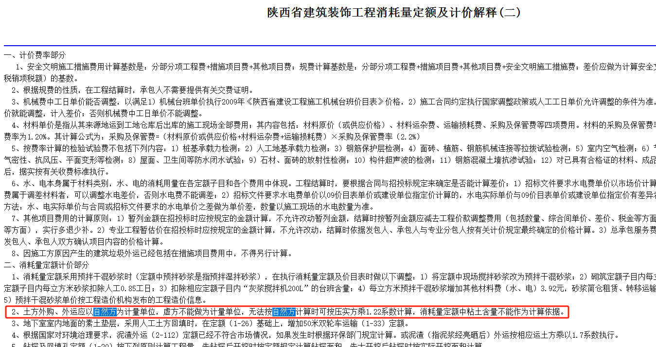

    1.什么情況下存在外購、外運土無法按自然方計算的情況?最好舉個例子
    你好,這個指的就是現(xiàn)場需要素土無法計算(例如:不規(guī)則的場地回填、開挖,無法計算自然方。)
    2025-01-18 23:52:24

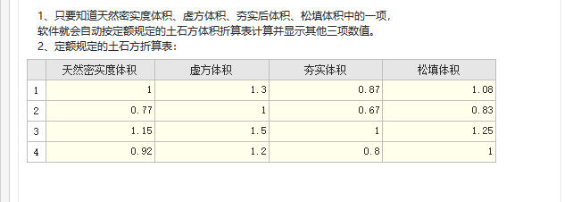

  • 1、例如:一個坑需要回填1m3素土,而現(xiàn)場沒有。這時需要外購?fù)粒练酵赓彾~規(guī)定是按自然方計算的,那么外購?fù)练搅?1*1.22=1.22m3計算。
    2、例如:現(xiàn)場有1m3虛土需要外運,土方外運定額是按自然方計算的,那么外運土的方量=1*0.77=0.77m3
    2025-01-17 19:01:17
