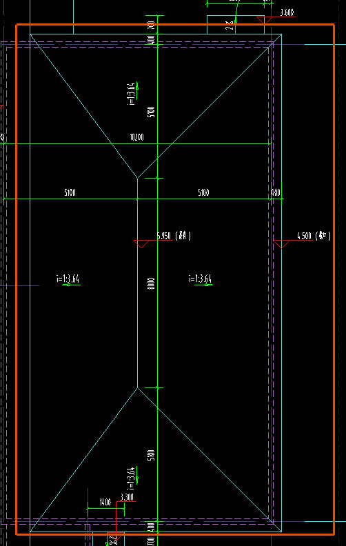

  • 各位老師,下圖的坡屋面建模如何定義繪制
    坡屋面

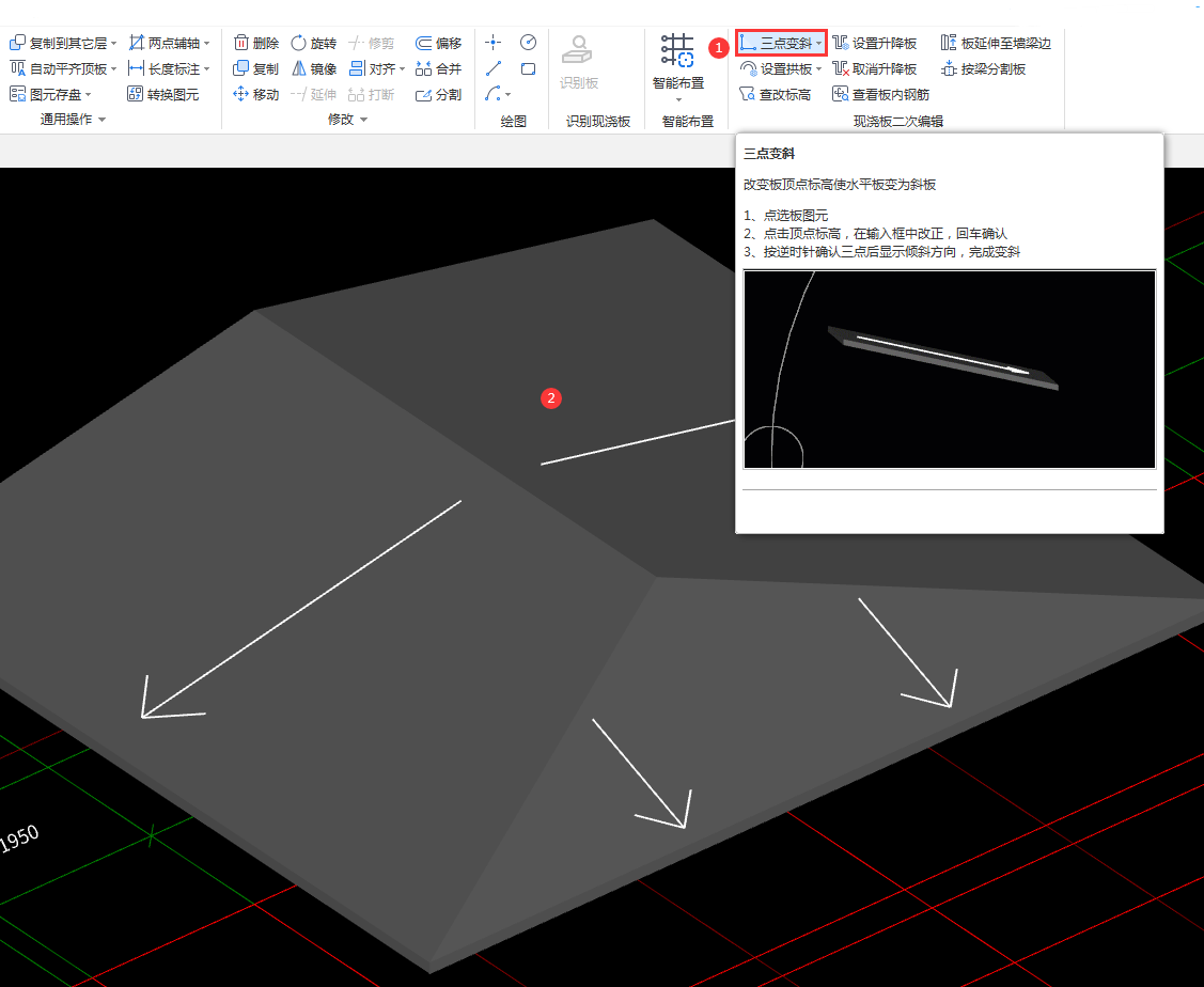

  • 分割-定義斜板
    2025-01-17 10:20:15
  • 板-分割-三點變斜
    2025-01-17 10:20:28
  • 按設計方為布置板塊,然后用三點定義斜板放置調整形成斜屋面
    2025-01-17 10:20:52
  • 坡屋面建模
    2025-01-17 10:24:04
  • 板構件繪制,三點變斜
    2025-01-17 10:27:51
  • 按屋脊線分割板,三點變斜
    2025-01-17 10:27:52
  • 先畫一塊整板,按照圖中分割線分隔板,然后 三點變斜 定義成斜板
    2025-01-17 10:29:32
