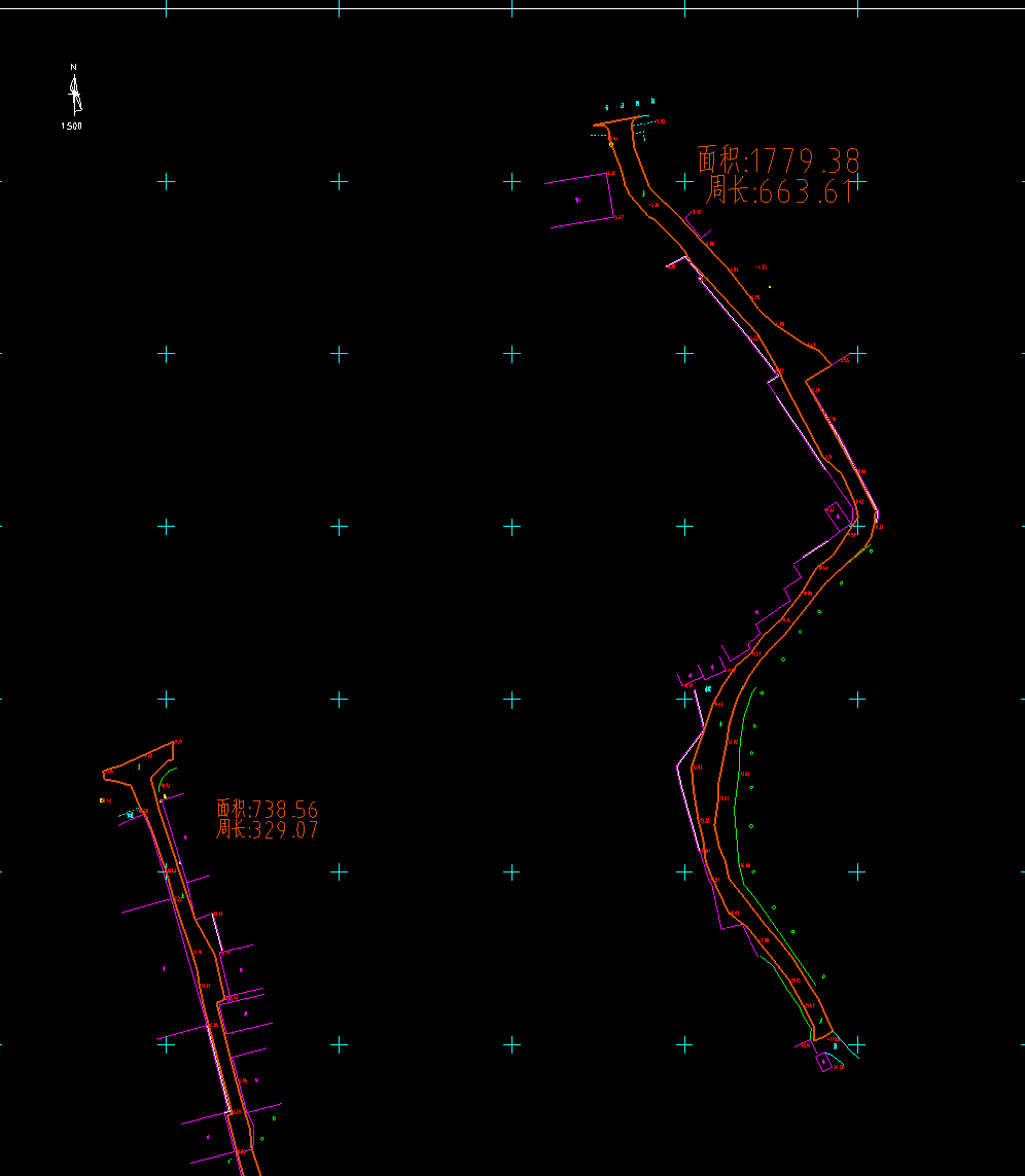

量下有標注尺寸的 位置 對上就不調整 對不上就要調整比例
2025-01-17 09:59:20
爍楠科技 鉆石專家
答題: 69691 被贊: 89389
圖紙上面的測量的比例是一致的,這個是不用換算的

圖上的尺寸如果是1:500的 話,計算出的面積需要乘以250000;
