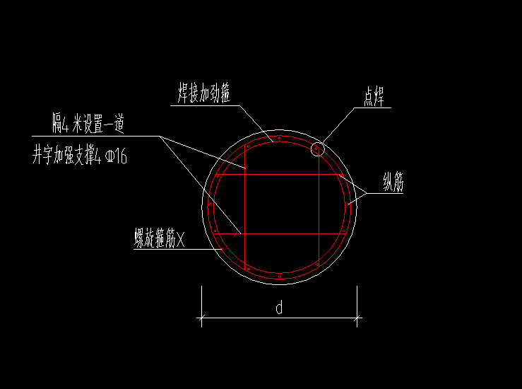

陳工 鉆石專家
答題: 202723 被贊: 47773
直徑/4,然后,測出第二段的高,CAD圖中,扣減上、下保護層厚為鋼筋的長度。
2025-01-16 15:42:23
nh 鉆石專家
答題: 136039 被贊: 28023
用圓柱設置,并截面編輯設置
2025-01-16 15:45:18
請問下這個樁基礎的井字加強筋長度怎么算?
樁基礎的井字加強支撐筋和加強箍筋采用焊接連接,一般采用什么焊接方式?
請問這個樁這樣定義對嗎,井字加強支撐應該怎么輸入。
支撐梁加腋加強筋長度如何計算
這個兩端是200,中間部分長度怎么算啊
麻煩請教樁加勁箍筋和加強支撐長度怎么計算
