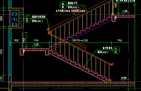

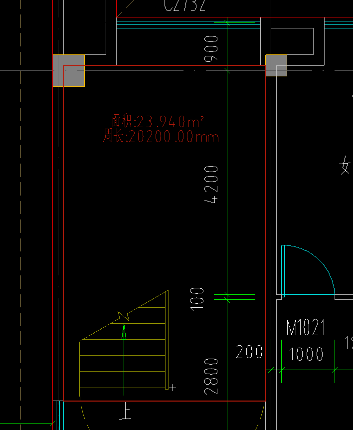

  • 請教一下,這樣計算樓梯的投影面積對不對
    投影面
    2025-01-16 11:14:59 補充
    樓梯

  • 沒有拉到位
    2025-01-16 11:09:17
  • 平臺板也要框(注意是樓層板還是平臺板)
    2025-01-16 11:10:04
  • 按設(shè)計圖示尺寸以水平投影面積計算。樓梯與樓地面相連時,算至梯口梁外側(cè)邊沿,無梯口梁者,算至最上一層踏步邊沿加300mm。
    2025-01-16 11:10:06
  • 投影面積計算是樓梯及平臺范圍,其他的空間是不能列入計算的
    2025-01-16 11:10:09
  • 踏步的區(qū)域,量水平投影面積,其他區(qū)域按實際施工面積量。
    你這個踏步測量不對
