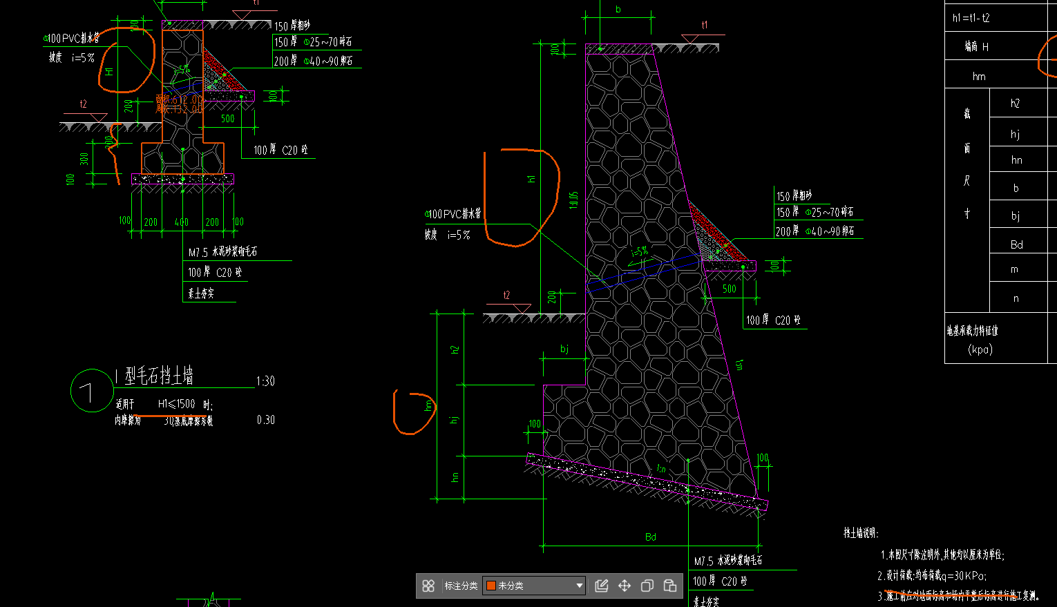

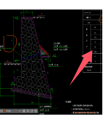

需要套什么定額
大家廣聯 鉆石專家
答題: 197160 被贊: 122651
直接用CAD圖量出截面面積 乘墻長 =體積
套毛石漿砌石擋土墻子目
首次提交 2025-01-16 08:33:24 最近修改2025-01-16 08:40:04 (修改過1次)
小野貓 鉑金專家
答題: 52266 被贊: 13547
根據表中數值計算
