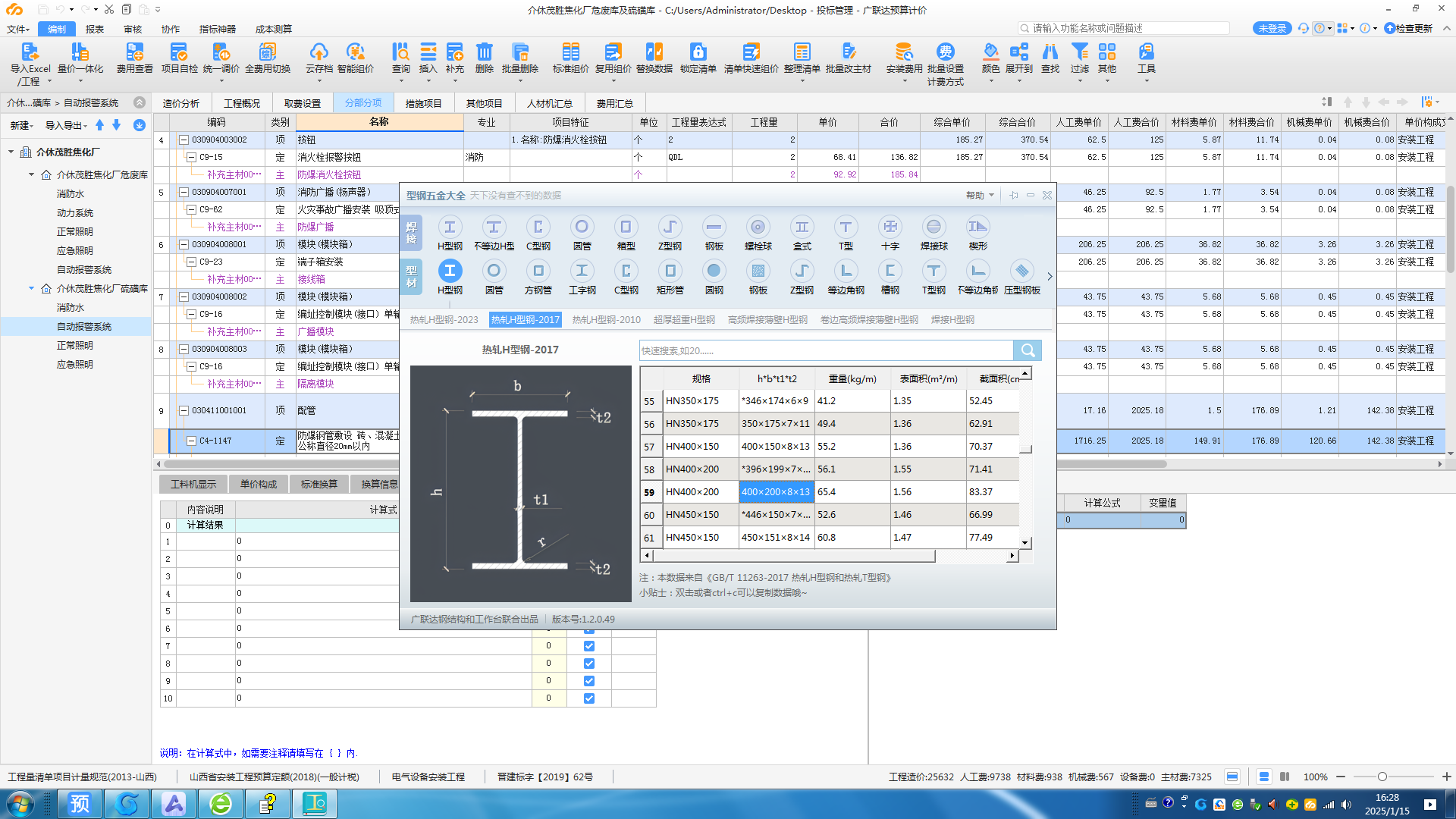

  • 請問HW400*200*8*13與HN400*200*8*13每米理論重量一樣嗎
    HW400*200*8*13的理論質量是多少
    理論重量一樣的,HW指的是寬翼緣H型鋼,HN指的是窄翼型H型鋼,這個規格應該是HW寬翼緣H型鋼
