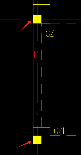

    老師 這個構造柱怎么能設置在框架柱里
    構造柱
全部回答 (6) 首答僅用{{minutesHtml}}
    構造柱是布置在框架柱頂上的,它們的標高是不重疊的
    首次提交 2025-01-15 15:22:23  最近修改2025-01-15 15:22:40 (修改過1次)
  • 不能,有框架柱就不用構造 柱   應該是框柱上層
    2025-01-15 15:22:28
  • 看圖紙標注,標高肯定不在一起。
    2025-01-15 15:22:41
  • 需要與框架柱合并一起定義布置的
    2025-01-15 15:22:42
  • 框架柱在屋面板結束,然后從屋面標高起,布置構造柱的。框架柱頂標高,是構造柱的底標高。
    2025-01-15 15:24:59
  • 可以的,這個應是屋面層上設置構造柱,方框沒填充的是下層柱
