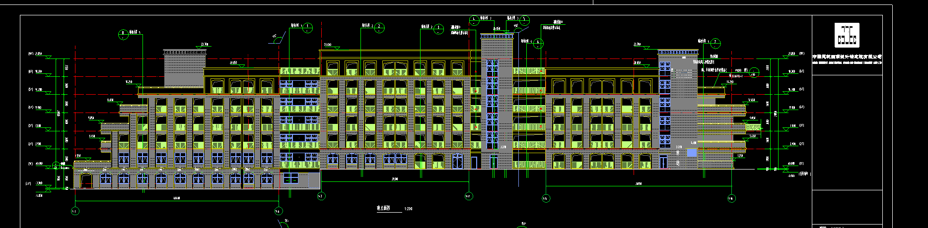

  • 這個建筑物的檐口高度是哪一個位置呢?哪個位置是檐口

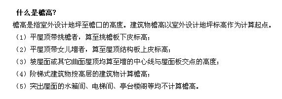

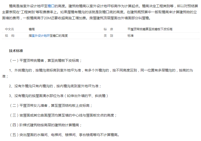

  • 確定方法如下:
    建筑物
    2025-01-15 15:19:24
  • 女兒墻最高的地方
