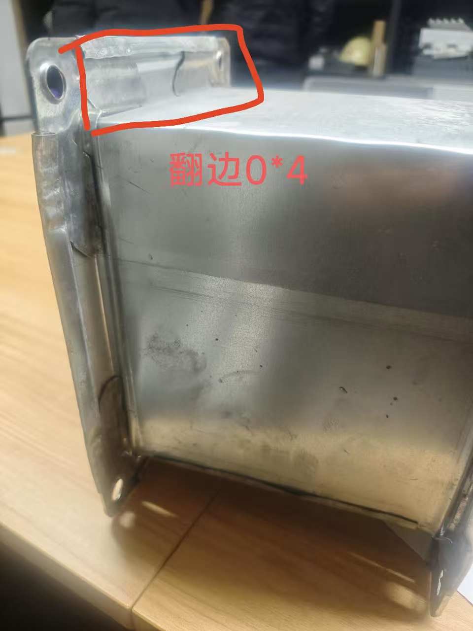

  • 請問一下各位大佬,暖通風管的工程量需要計算風管四周的翻邊嗎?

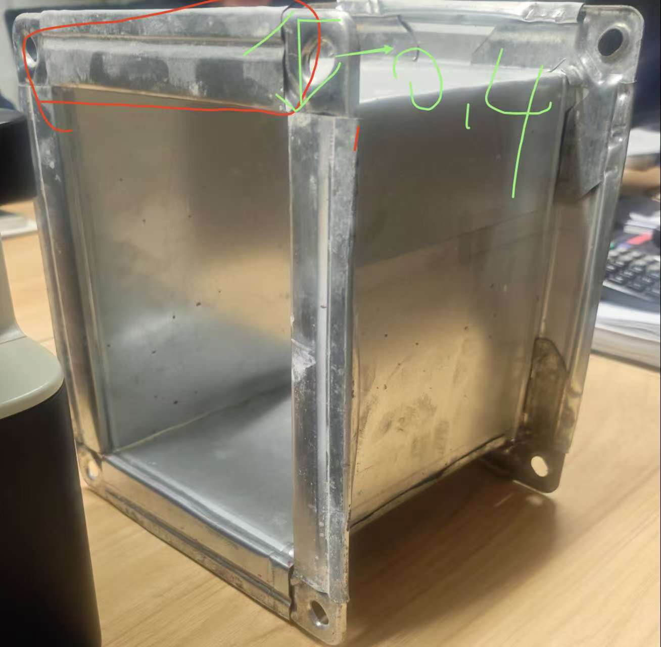

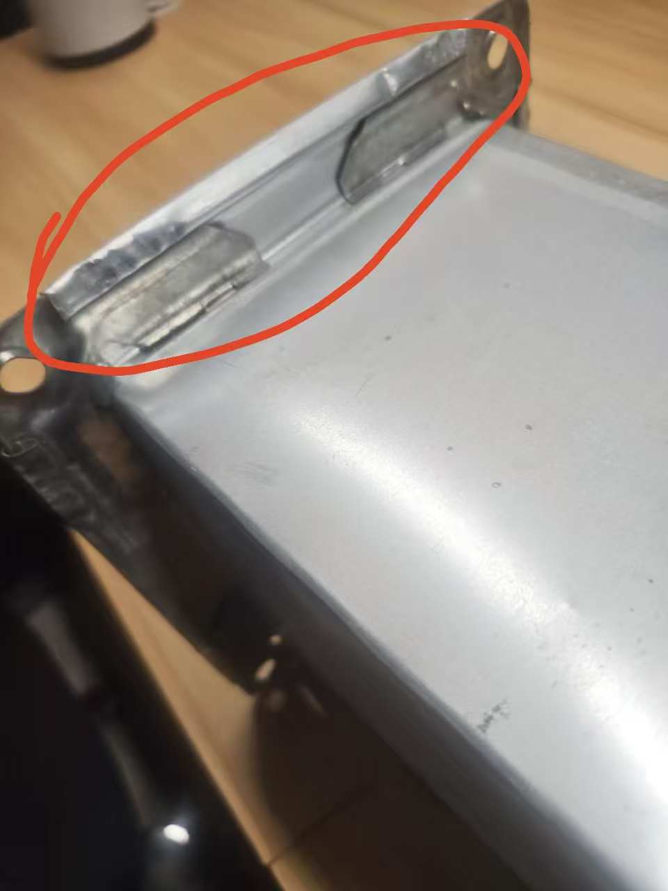

    1:例如:規格是800*250的風管長度是12米,按我的計算方式和我查找的計算規則是:(0.8+0.25)*2*12。施工單位的計算方式是:(0.8+0.25+0.04)*2*1.25*(12/1.25)。施工單位給我的解釋是:0.04是風管的翻邊,1張鋼板的長度是1.25米。風管是由于2張鋼板組合而成的。請問應該如何計算?
    2:補充當時簽合同的時候不是按照定額軟件走的,是直接包工包料合同1㎡/115元(含材料、安裝及輔材)
    按我的理解這0.4的翻邊是材料費用,是屬于材料的正常損耗,簽合時施工單位應已將這部分考慮進去了,報價含了損耗。結算時應按計算規則計算((0.8+0.25)*2*12)。請問是這樣理解嗎?

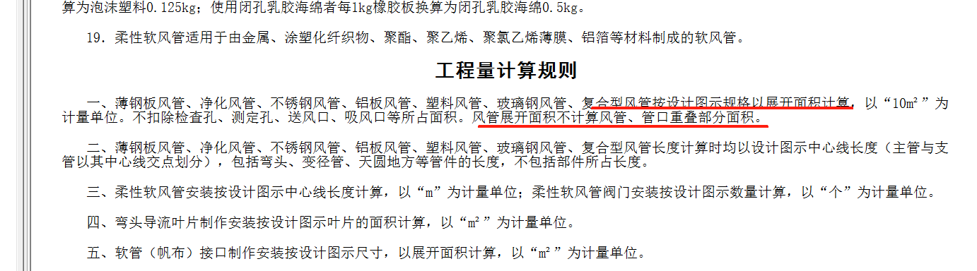

    翻邊應該要計算面積。翻邊是展開面積。
    首次提交 2025-01-15 09:11:58  最近修改2025-01-15 09:12:33 (修改過1次)
  • 不計算。
    2025-01-15 09:11:17
  • 按工程量計算規則,這個翻邊是不用計算的。
    2025-01-15 09:17:04
  • 需要計算。
    理由;按合同約定的計算方式走,就不能按定額計價的計算規則走。
    2025-01-15 09:37:42
