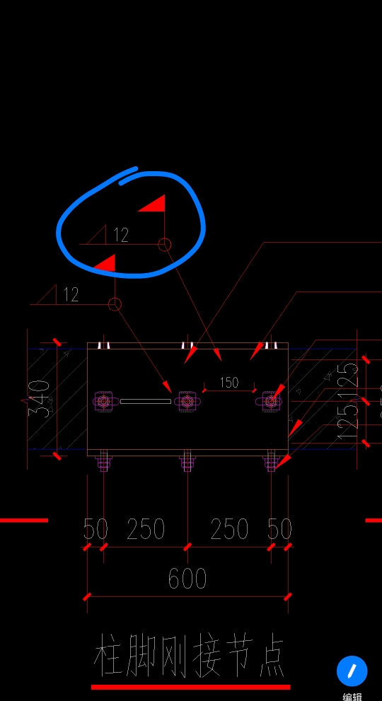

  • 請(qǐng)問這個(gè)三角符號(hào)表示什么意思,旁邊的的數(shù)字表示什么?
    符號(hào)表
我來答 收藏  舉報(bào)

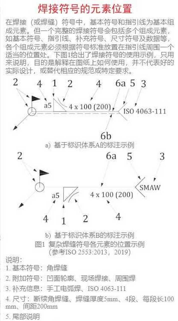

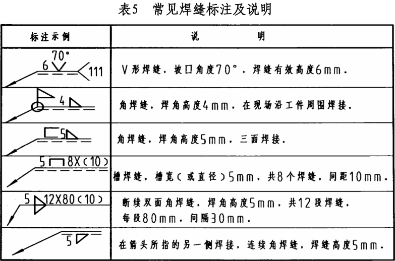

    小旗符號(hào)表示現(xiàn)場焊接
    角符號(hào)
    首次提交 2025-01-14 07:38:50  最近修改2025-01-14 07:39:16 (修改過1次)
  • 焊縫標(biāo)志,無需計(jì)算。施工用。
    2025-01-14 07:39:02
  • 現(xiàn)場焊接符號(hào)   焊高12  只算量 不用考慮
