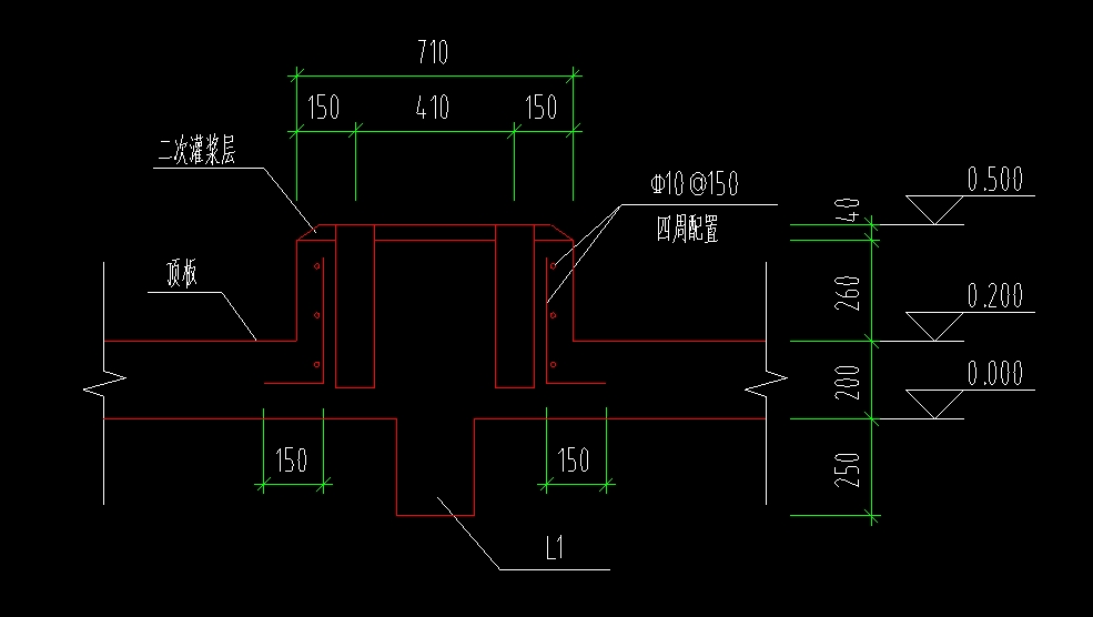

C 2025-01-13 14:44:14 | 陜西省 土建 | 90查看 3回答

用欄板畫

C10-150,四周配置,用剪力墻代替定義布置,或有欄板定義布置。

你好,你這個使用“欄板或者剪力墻”繪制更合適。
