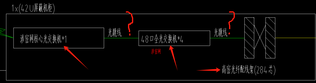

    1.1個核心交換機至1個48口交換機的光跳線根數是幾根?1個48口交換機至1個284芯光纖配線架的光跳線根數是幾根?
  • 1.交換機到交換機的一般是一接一收2根
    2.48口交換機到配線架全滿就是48根,你這個全滿就是48*4=192根跳線,其實應該看你后邊帶多少點位,如果你只帶180個點位,那這個跳線就算180,配線架多少也沒用只不過是別用都是整數的規格,多的就空著
