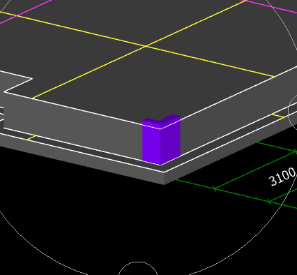

  • 柱子與筏板 基礎

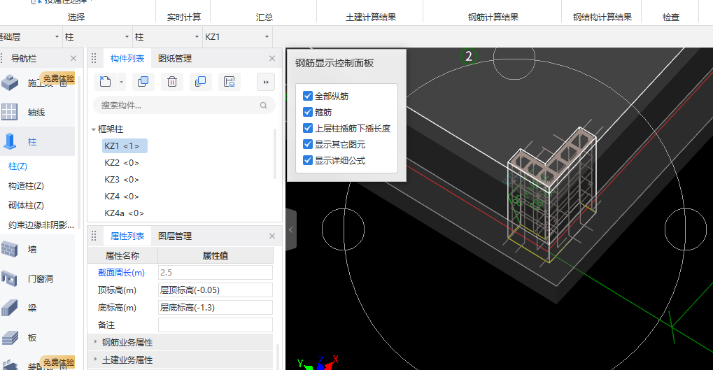

    軟件默認把柱子鋼筋布置到筏板的最底部,在沒有說明的情況下,請問這樣布置正確嗎?底部鋼筋布置
  • 對的
    2025-01-13 11:37:37
  • 軟件這樣計算是正確的
    2025-01-13 11:37:57
  • 正確的,軟件默認的柱子縱筋深入到基礎底部彎折。
