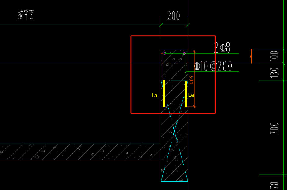

    節點大樣求教,如圖所示,該構件的箍筋錨入梁的長度的錨固值是怎么確定的,實際計算的時候有沒有比較方便的辦法可以知道這個長度

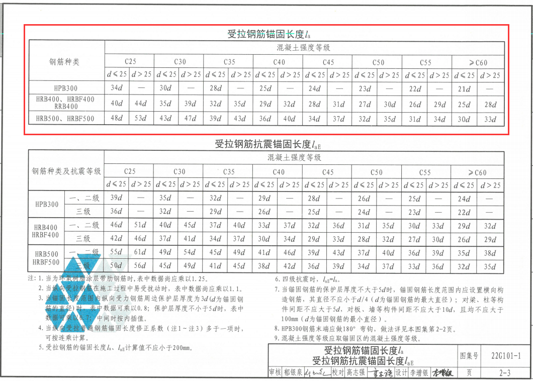

  • 根據圖集規定計算錨固長度

  • 設計沒有標注時,就需要看設計說明,否則是要咨詢設計確定
    2025-01-12 21:29:55
  • 下例畫線范圍LA,如圖紙有注明按圖紙說明建筑行業快速問答平臺-答疑解惑
