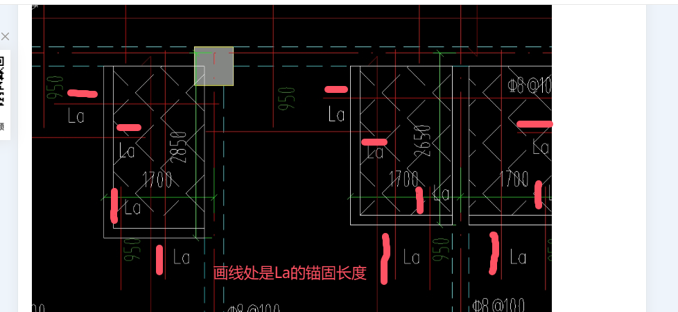

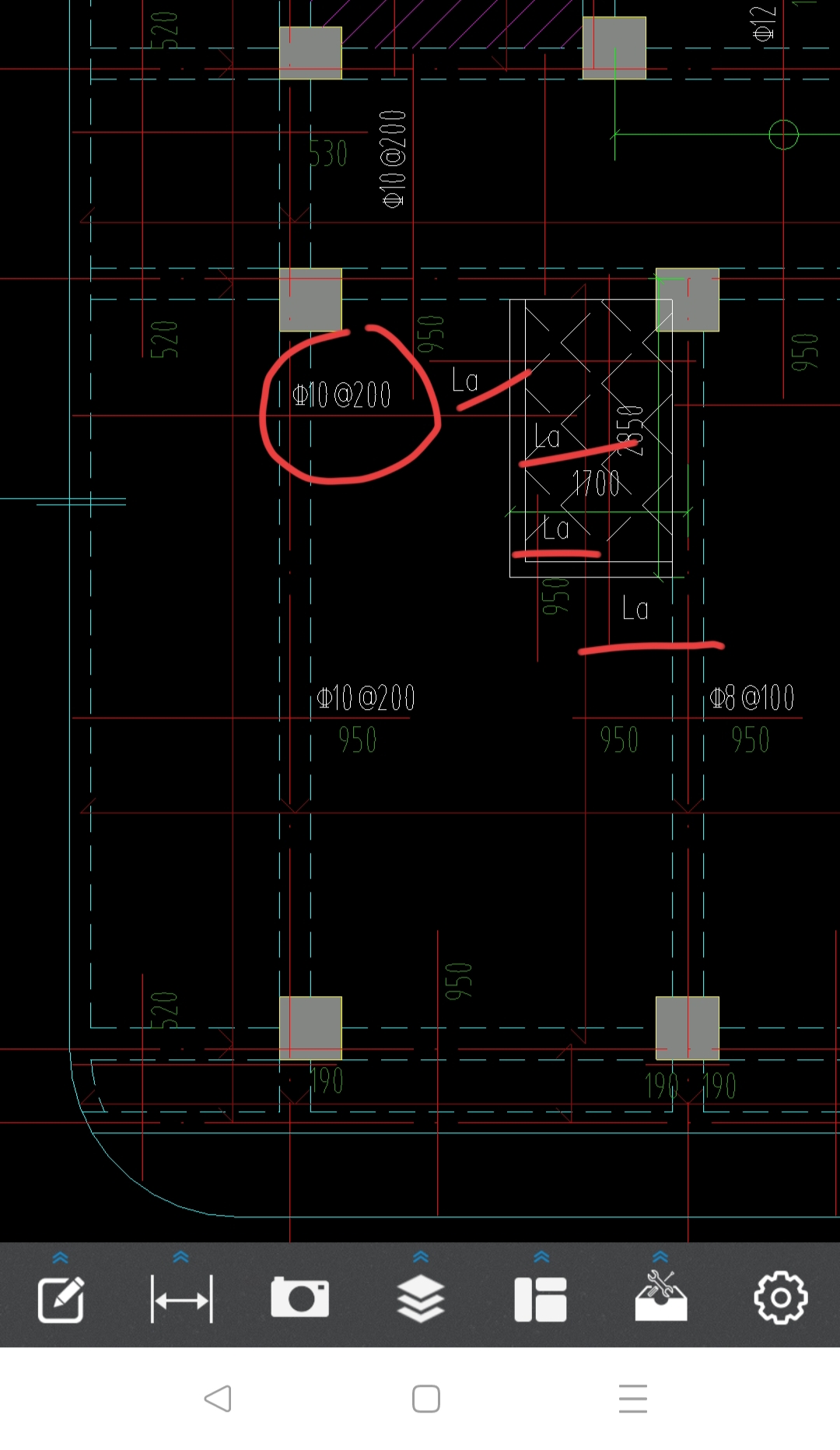

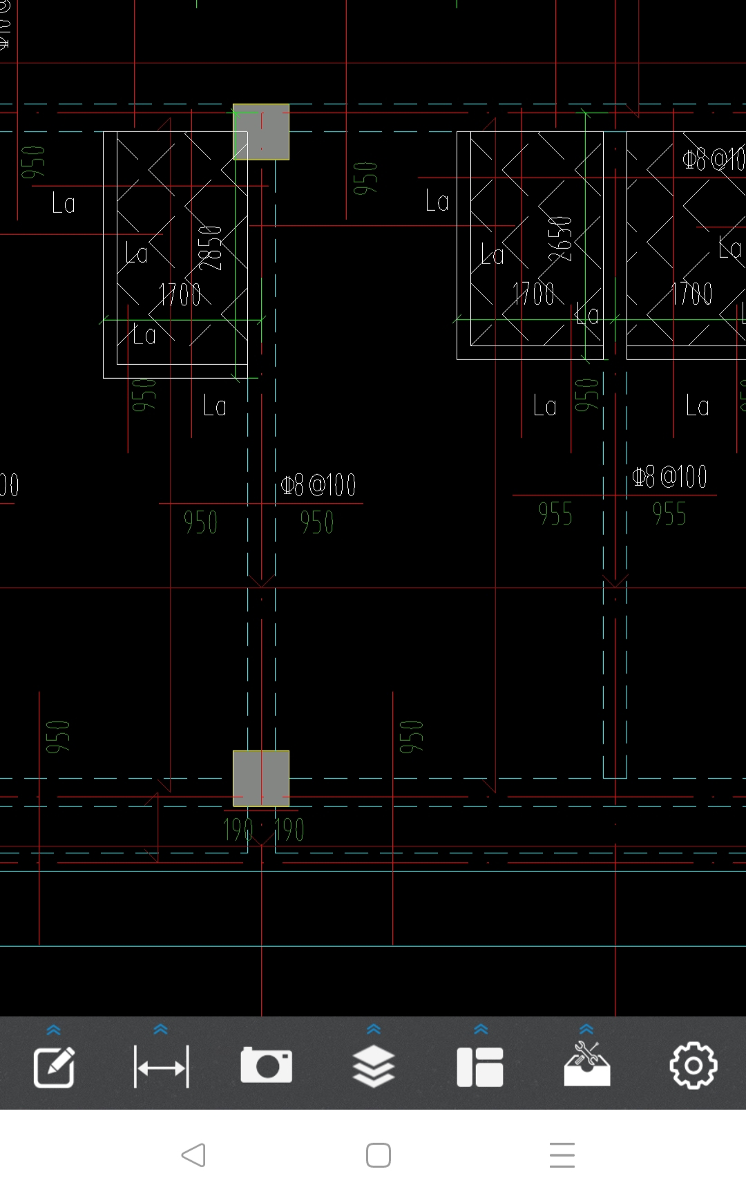

  • 請教各位大神,升降板這的配筋是怎么配的,看不懂
    帶la的這些都怎么布,正常不是設(shè)置升降板,布受力筋,選節(jié)點(diǎn)就行嗎?這些帶la的都怎么布?設(shè)升降板了,還要把這些鋼筋在布一下?設(shè)置升降板降板答疑解惑

  • 就是降板位置有附加4c12鋼筋

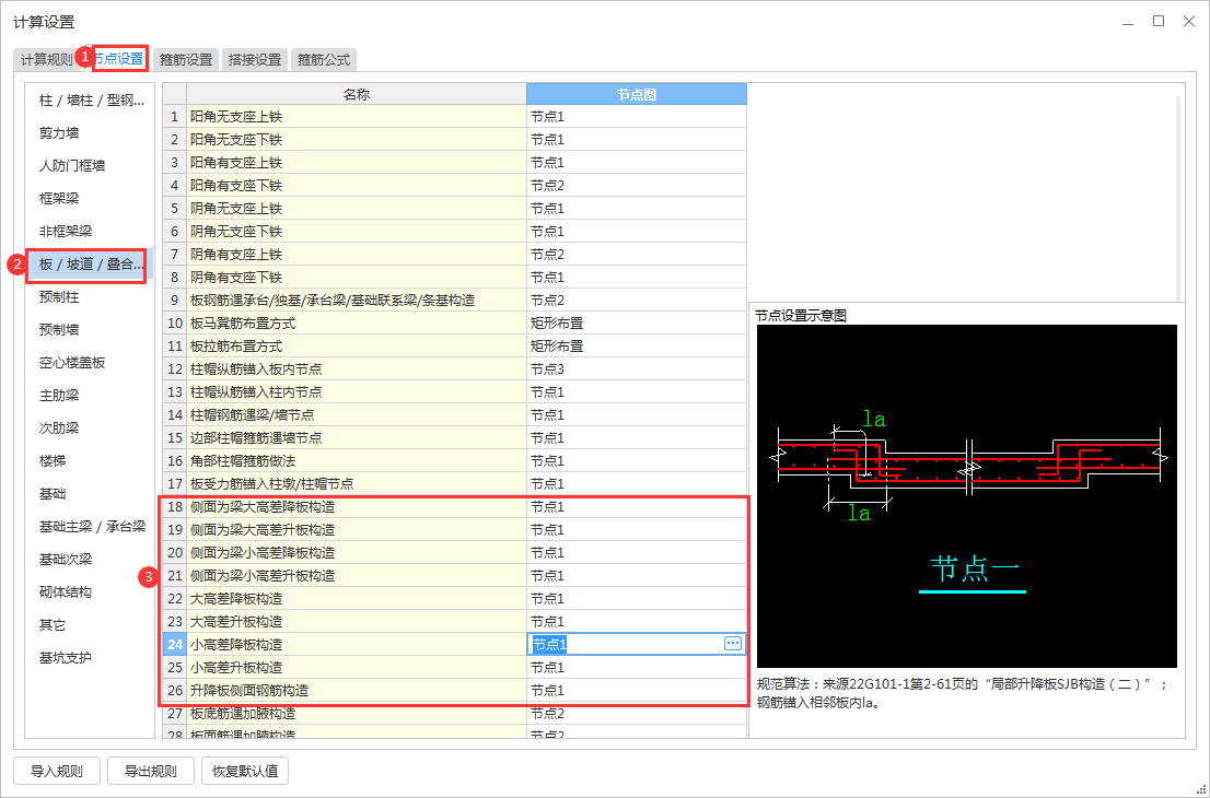

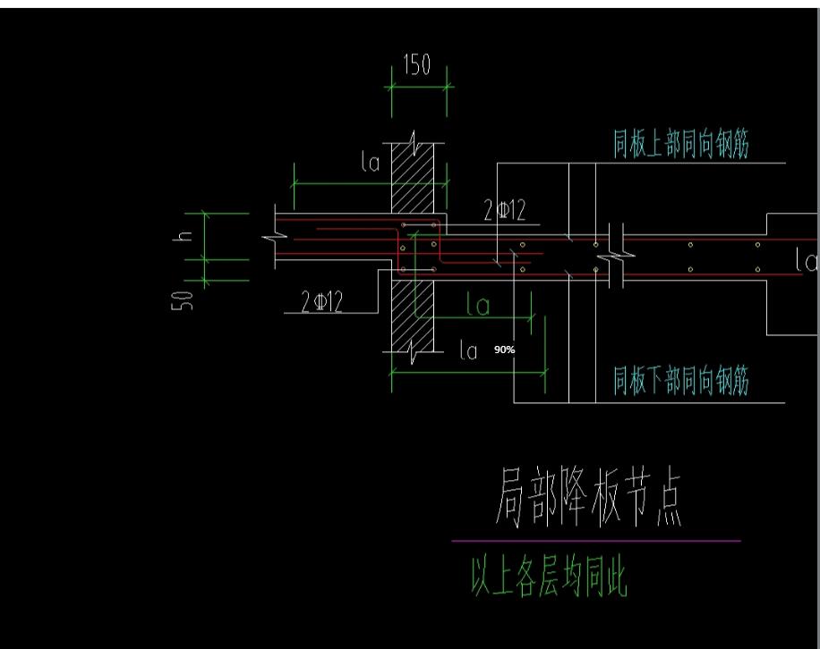

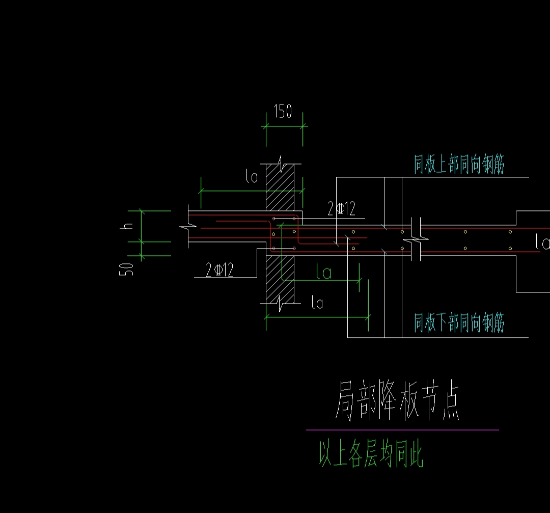

  • 設(shè)置升降板,設(shè)置板相接時(shí),錨固長度為La。
    2025-01-12 20:30:13
  • 有大樣圖了,各自分別設(shè)置設(shè)置升降板
