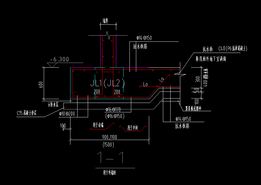

  • 這種基礎如何設置?
  • 用不同厚筏板畫,再設置筏板變截面

    方法:兩個斜筏板之間或一個斜筏板和一個平筏板均可以設置筏板變截面。選擇兩個筏板基礎---點擊【設置變截面】---彈出窗口中修改參數---點擊確定。如圖:
    備注:斜筏板分割/拉伸/偏移/合并后,斜筏板變截面會取消,需要重新設置斜筏板變截面,與被分割斜筏板相鄰的筏板變截面不會取消;若分割的是平筏板,則平筏板變截面不會取消。

    場景一:若兩塊斜筏板的頂標高不平齊/傾斜方向不一樣/一個斜筏板和一個平筏板,暫時無法定義變截面,可升級到GTJ2025軟件1.0.37.0及以上版本處理。若不想升級,變通方法如下:
    方法一:設置筏板邊坡處理。

    場景二:若兩塊斜筏板的傾斜方向和頂標高都一樣,則可以設置變截面。
    方法:直接使用【設置變截面】功能設置即可。如圖:

  • 這是筏板厚度不同
    根據邊坡線分割筏板,調整筏板名稱、厚度、標高,然后設置筏板變截面就可以了

  • 畫兩塊筏板,設置變截面
