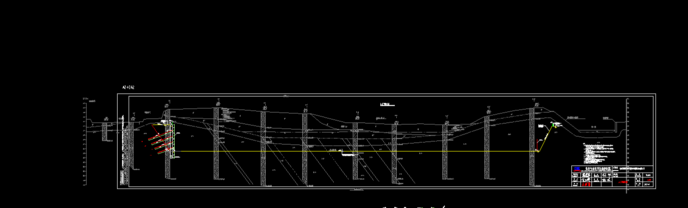

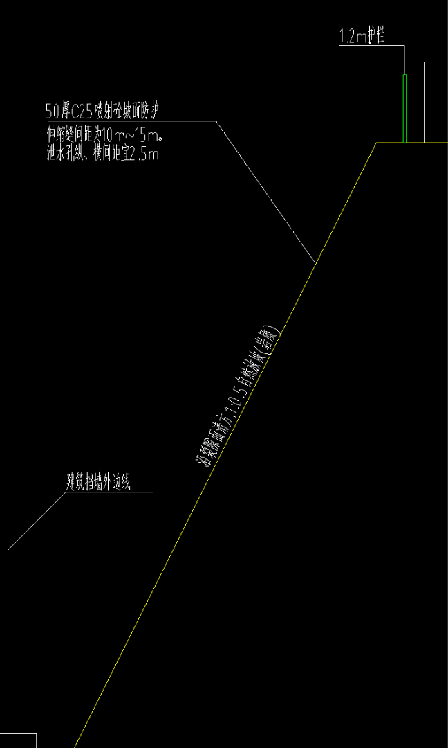

  • 斜面噴砼,但是沒有寬度,截水溝沒有長度,全部是坡面。
    砼斜面
    2025-01-12 15:24:49 補充
  • 長X斜長。截水溝按溝長度
    2025-01-12 13:44:17
  • 這種情況需要設計明確范圍,一般支護邊坡上沿需要噴砼一米到兩米,坡下排水溝一般無需噴砼,排水溝應該填碎石,這些都需要設計明確。
    2025-01-12 14:12:32

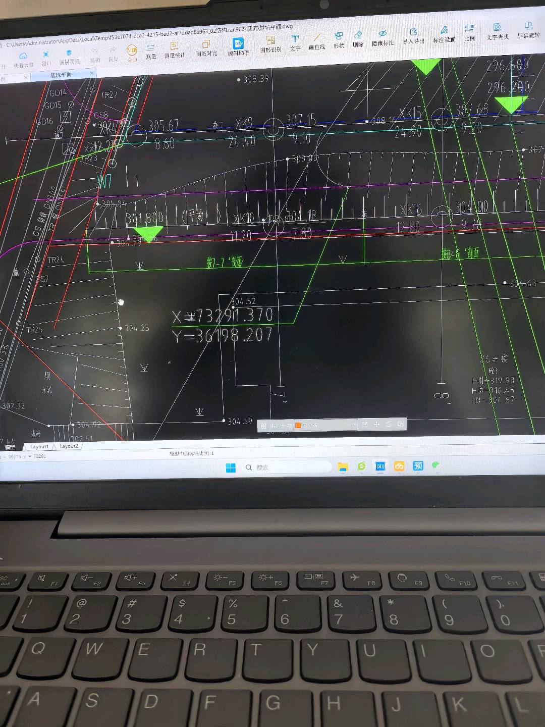

  • 結合平面圖查看
