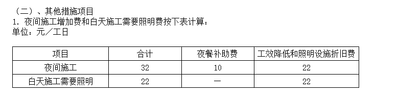

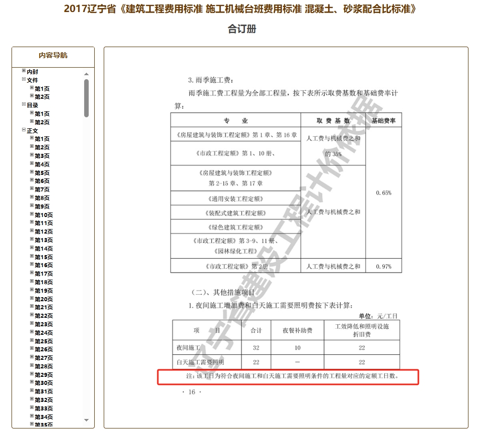

    1、定額中明確需要按照工程量對應的定額工日數(shù)計算,請問這個定額工日數(shù)如何計算或在哪里能找到?

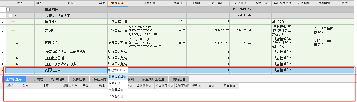

    2、在措施項目中該如何填報,是用計算公式組價或是其他方式?

  • 招標工程:按招標文件清單。也可以按施工方案需要增加的夜間施工天數(shù)*單價,按項計算。
    結(jié)算工程:按現(xiàn)場確認,(按實際發(fā)生的天數(shù)計算)
    (個人建議:投標工程最好忽略不計-較麻煩,可以列入其他費用中)
    遼寧2017建設工程費用標準中

  • 根據(jù)施工組設計計算出需要計取夜間施工增加費的天數(shù),計入夜間施工費里
