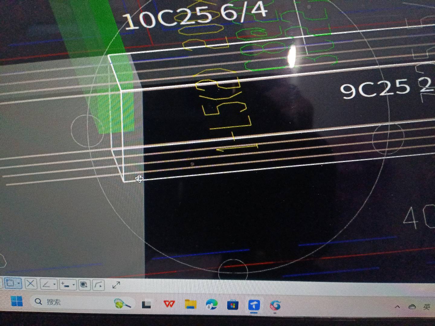

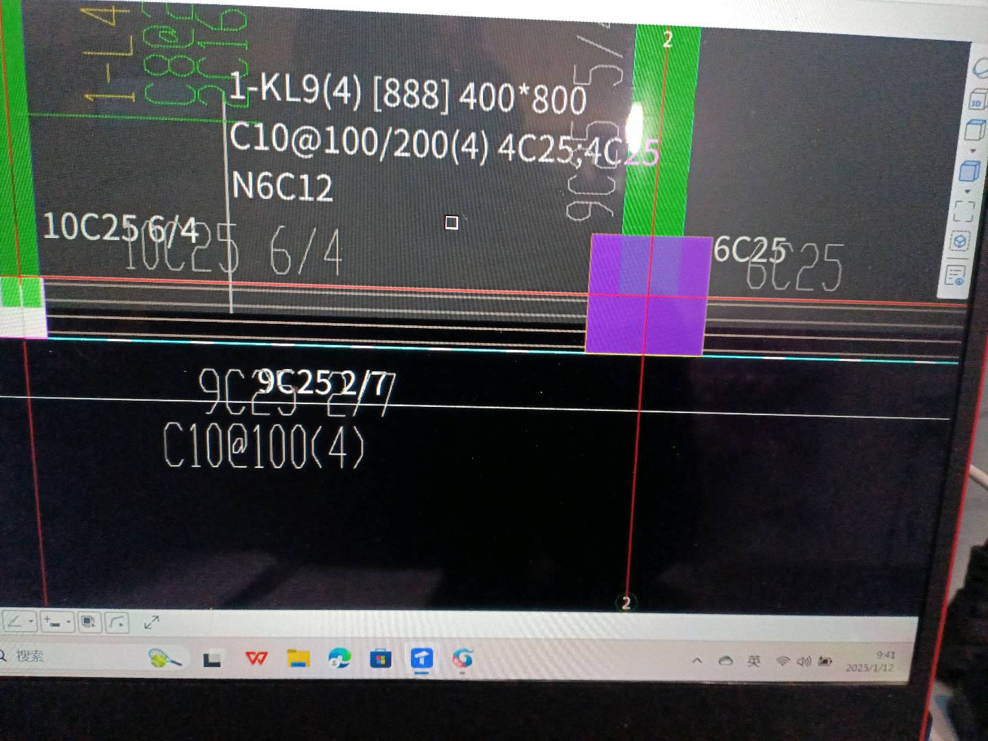

  • 請教一下
    鋼筋信息都輸入進去,怎么鋼筋三維怎么看不見呢看不見鋼筋三維
    原因一:使用的是GTJ2021/GTJ2018軟件,沒有將工程匯總計算。
    方法:點擊【匯總計算】按鈕重新匯總計算。
    原因二:計算有報錯提示。
    方法:若有錯誤提示,將錯誤提示修改正確,再查看鋼筋三維(查看鋼筋三維前GTJ2021/GTJ2018需要先匯總計算,GTJ2025若給“實時計算”打勾,則不用匯總計算)。
    點擊藍色字體獲取詳細答案
    原因三:使用的是GTJ2021/GTJ2018軟件,圖元沒有匯總計算,直接進行了【鎖定】。
    方法:將圖元【解鎖】后,再匯總計算即可查看到鋼筋三維。
    原因四:圖元鋼筋量計算為0。
    原因五:部分圖元/鋼筋不支持查看鋼筋三維。(若圖元編輯鋼筋中有計算鋼筋量,但鋼筋三維按鈕灰顯,說明該圖元不支持查看鋼筋三維。如:構造柱、圈梁、后澆帶等圖元)。
    方法:建議點擊【編輯鋼筋】查看。
    原因六:查看的是【編輯鋼筋】手動插入的鋼筋三維。
    方法:軟件本身就不支持查看手動插入的鋼筋三維,需要在【編輯鋼筋】中查看。
    原因七:圖元鋼筋信息輸入錯誤,刪除重新設置后計算查看。
    原因八:沒有購買鋼筋模塊,鋼筋部分功能按鈕全部灰顯,需要聯系銷售加購。
    備注:可以在加密鎖已購產品中查看是否有購買鋼筋模塊。
    原因九:直接復制了鎖定的圖元,則復制后的圖元無法查看鋼筋三維。
    方法:需要將圖元先【解鎖】(解鎖后GTJ2021/GTJ2018需要先匯總計算,GTJ2025若給“實時計算”打勾,則不用匯總計算),再查看鋼筋三維。
    2025-01-12 09:44:33
  • 重新匯總計算再看看
    2025-01-12 09:43:40
  • 致電客服遠程檢測處理一下吧
    2025-01-12 09:43:55
  • 輸入后,進行匯總計算,然后鋼筋三維,,,,在彈出的小框中打勾選擇所有構件的鋼筋三維顯示。
    2025-01-12 09:44:21
