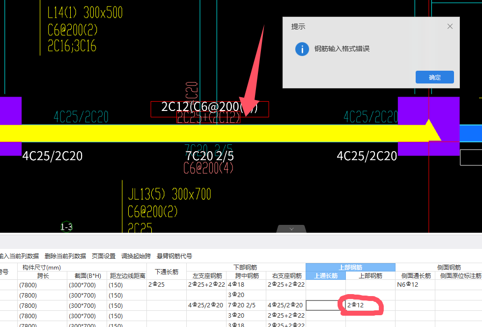

  • 梁原位標注點選識別錯誤
    集中標注
    原位標注上部是2C25+(2C12),2C25是集中標注的貫通筋,是不是在表格的上部鋼筋部分填2C12就可以了?
    原位標注輸 2C25+(2C12)
    2025-01-11 17:31:49
  • 要輸入(2C12)的,帶上括號
    2025-01-11 17:29:55
  • 架立筋(2C12)
    2025-01-11 17:30:18
  • 輸入格式,2C25+(2C12)的。不是輸入2C12
    2025-01-11 17:34:40
