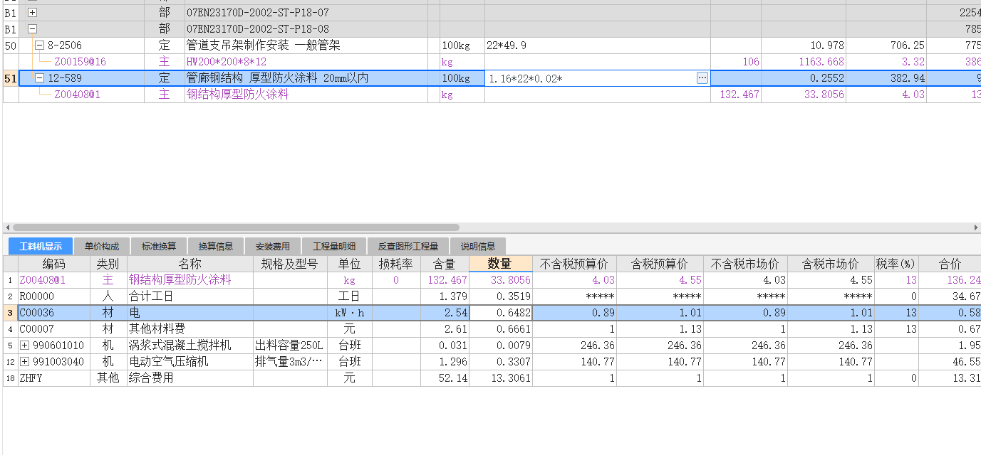

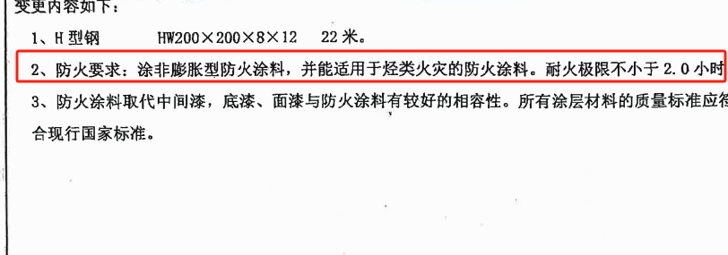

非膨脹型防火涂料耐火2小時 怎么計算防火涂料工程量?鋼結構表面積*涂層厚度*涂料每平米含量 ,每平米含量是多少呢?

防火涂料定額這個KG是計算的鋼構件的KG重量,不是防火涂料的重量
