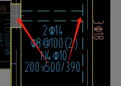

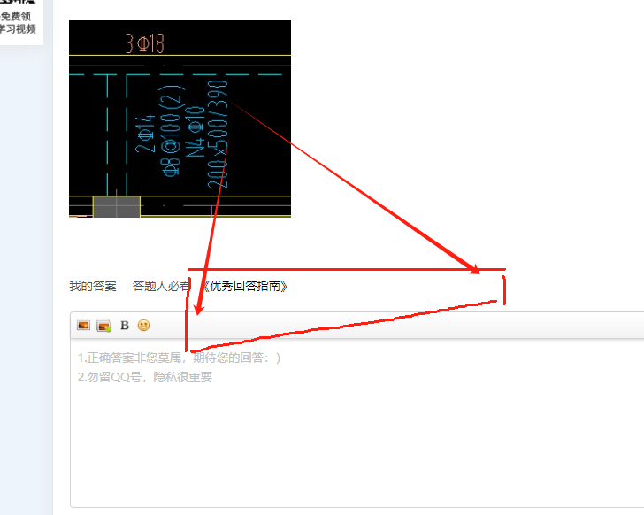

  • 梁的尺寸是多少?500/390什么意思
全部回答 (6) 首答僅用{{minutesHtml}}
  • 變截面梁
    梁高是變截面哦
    一端500高
    一端390高

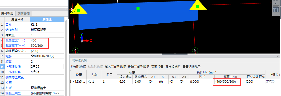

    原位標注的時候,截面輸入
    首次提交 2025-01-10 15:42:42  最近修改2025-01-10 15:43:19 (修改過1次)
  • 挑梁 根部高500 端部390
    在梁屬性中截面高度用“/”隔開輸入,例如:500/300;或平法表格中對應跨內分別修改截面尺寸,如圖:輸入400*500/300
