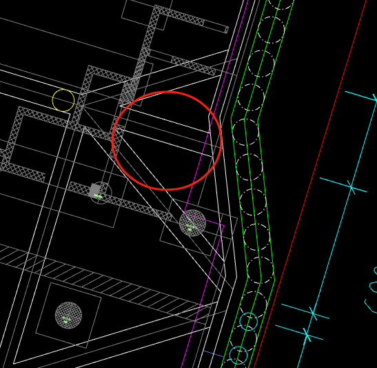

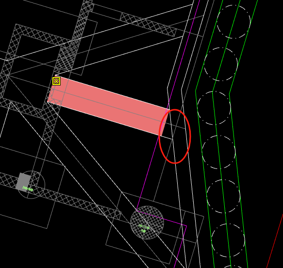

你好了嗎 2025-01-10 14:25:05 | 廣東省 土建 | 89查看 3回答
紅梅傲雪 鉑金專家
答題: 183703 被贊: 53914
線式構件匯總到中心線相交就可以的
軟件顯示問題
2025-01-10 14:25:47
大家廣聯 鉆石專家
答題: 197296 被贊: 122721
向前延伸到外墻中心線
2025-01-10 14:26:13
天山雪豹 黃金專家
答題: 141409 被贊: 18168
延伸梁
2025-01-10 14:26:49
