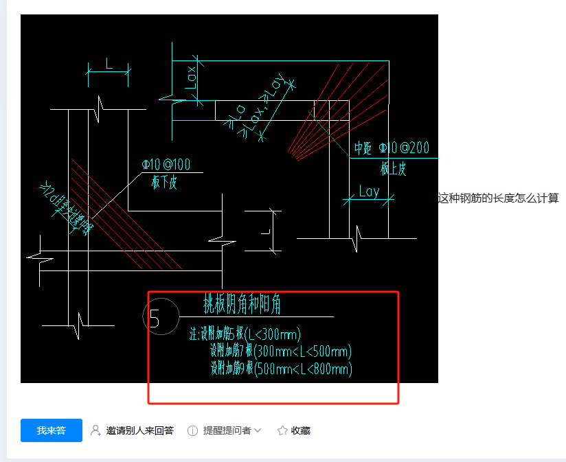

    鋼筋計這種鋼筋的長度怎么計算
  • 鋼筋的長度取平均呢

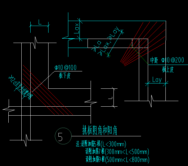

  • 挑板寬度 *1.414+錨固長度與挑板 寬度,兩者取大值
    2025-01-10 14:18:15
  • 其它鋼筋里輸入或者手算加到工程量里
    根數如圖所示,長度就根據陽角位置挑出長度,三角函數計算,鋼筋角度45°計算平均長度就行

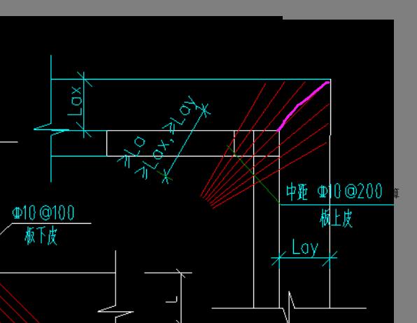

  • 下例畫線的長度:LAX或Y的最大值乘1.414答疑解惑
