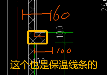

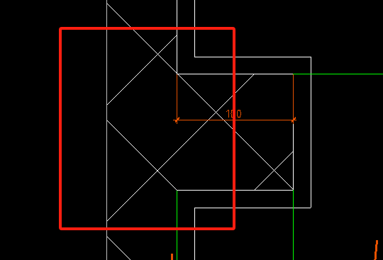

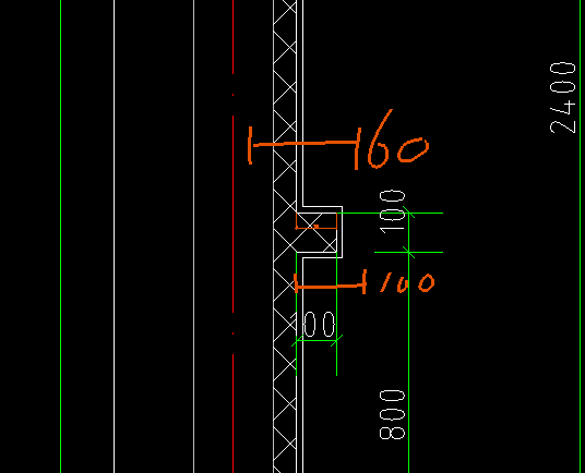

  • 用自定義線畫,然后算保溫行嗎,3個面,減去突出線條高度,線條寬度100還是160
    上部下部答疑解惑

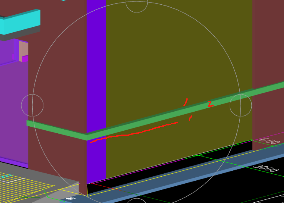

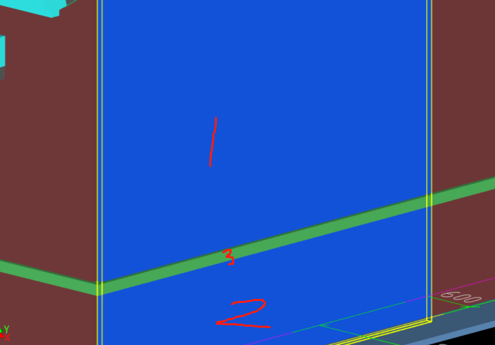

    保溫分兩部分畫,上部下部,中間自定義線條,這個線條160,還是100廣聯達服務新干線
    100的話計算這個部位嗎

    如果但是外凸的就是100*100的截面
    2025-01-10 10:50:24
  • 100+60=160。
