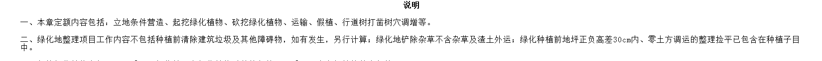

  • 清理地被后還需要平整場地嗎?
    如果是種植綠化的話, 清理地被后需要種植土回填, 且平整場地
    因此應(yīng)該不需要平整場地。
    但是如果想要修路的話呢?
    要計算的
    2025-01-10 08:28:08
  • 還是需要平整場地的,這也只是個施工前的準備工作,
    2025-01-10 06:17:58
  • 需要綠地整理
    2025-01-10 06:18:35
  • 不計平整場地
    2025-01-10 07:33:03
