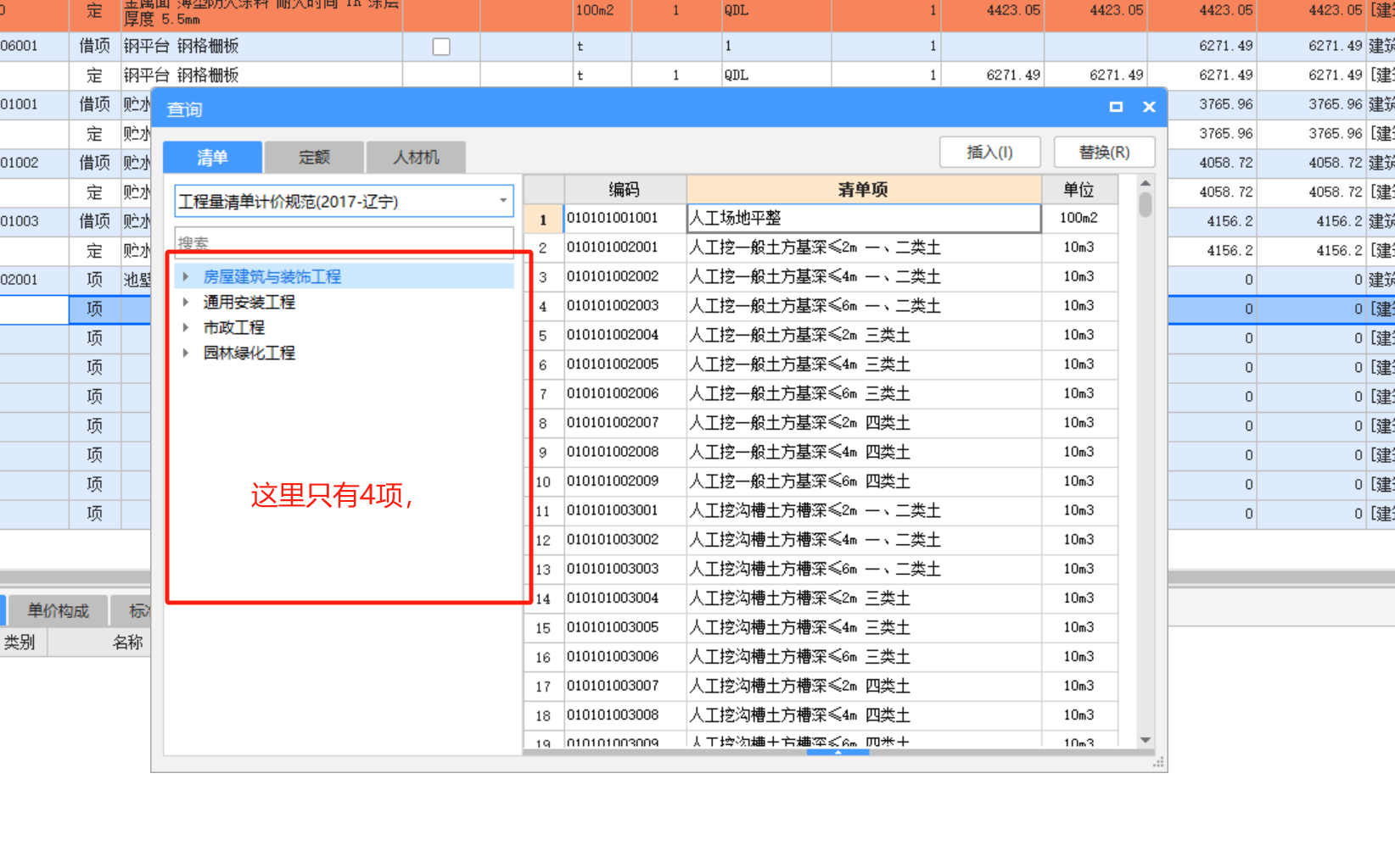

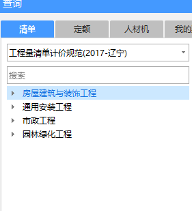

  • 為什么遼寧省《2017清單計價規范》在GCCP6.0只有4個專業的清單
    請看如下圖,我只能選到4個專業,正常有9個專業,但是我輸入編號也能查詢到
    清單計價規范
  • 需要其他專業要聯系廣聯達客服或銷售
    4000-166-166
    遼寧的軟件正常就是4個常用的清單專業。
