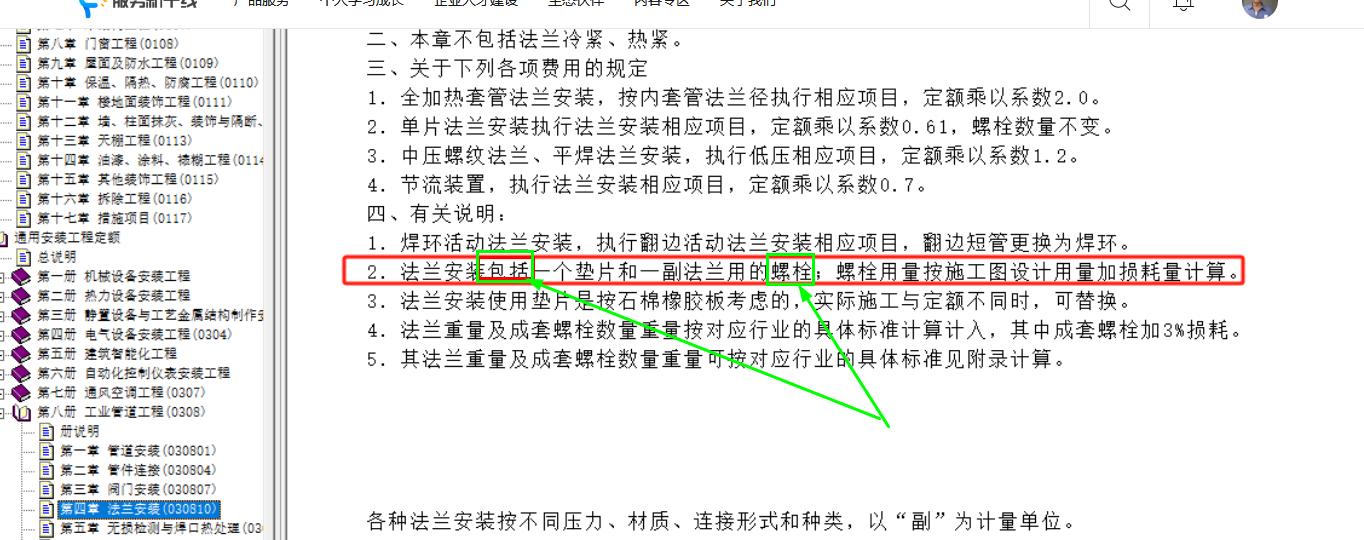

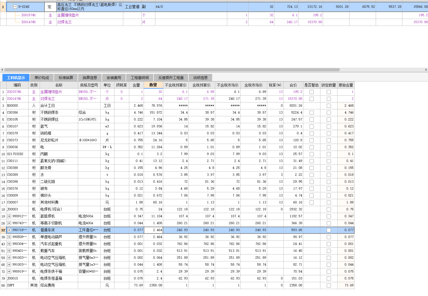

    請教一下,不銹鋼法蘭安裝,定額中帶出主材墊片和法蘭,但是沒有帶出螺栓主材,人材機里也沒有。看定額說明是不是可以單獨增加主材的意思?人材機單獨答疑解惑

  • 可以增加
    2025-01-09 20:22:40
  • 比如一副法蘭帶4個螺栓,如果法蘭跟閥門連接,一副法蘭需要用8個螺栓,那就可以增加4個
    2025-01-09 20:23:13

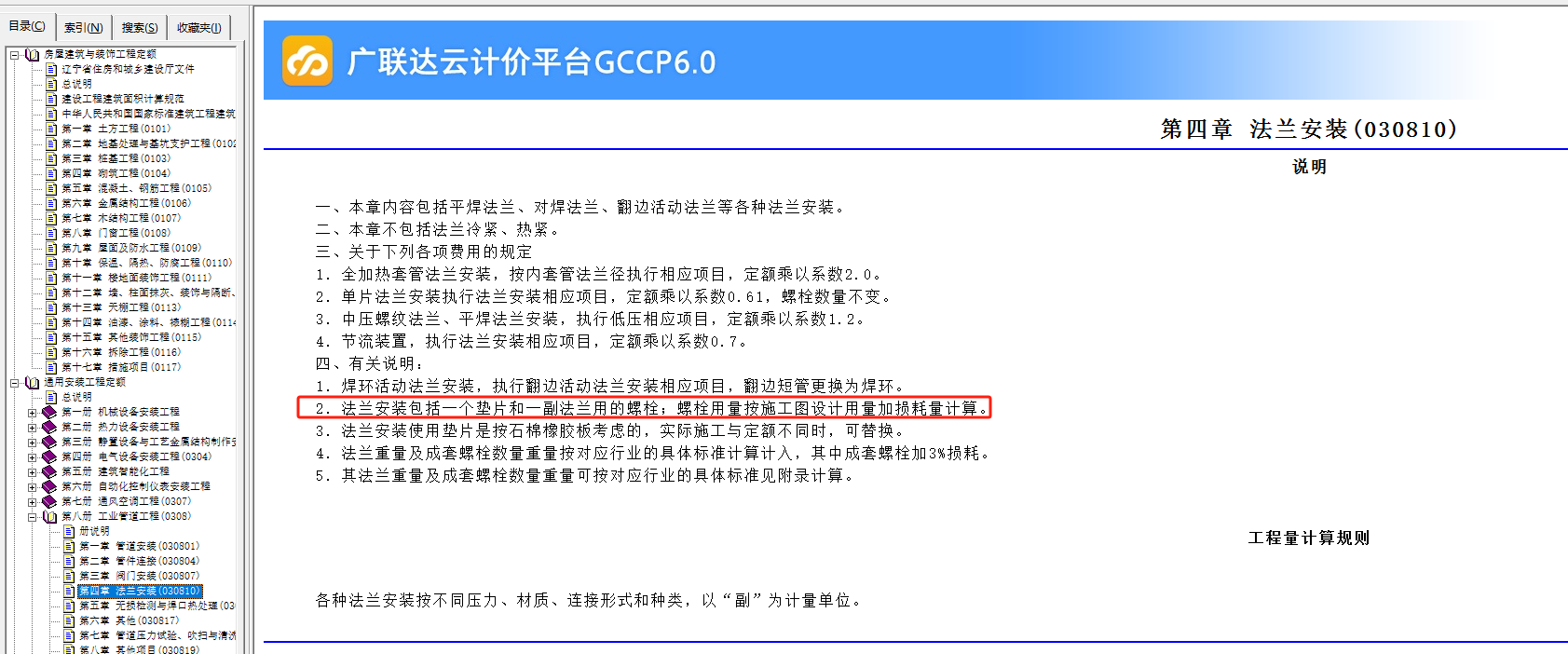

  • 定額說明已含螺栓的。
    廣聯達服務新干線
    2025-01-09 20:25:41
  • 可以增加的
    2025-01-09 20:25:41
  • 八、每副法蘭和法蘭式附件安裝項目中,均包括一個墊片和一副法蘭螺栓的材料用量。各種法蘭連接用墊片均按石棉橡膠板考慮,如工程要求采用其他材質可按實調整。
