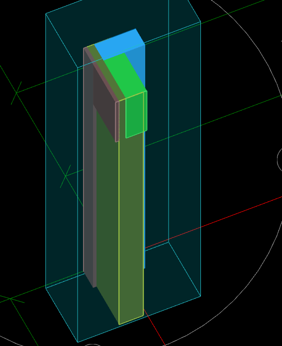

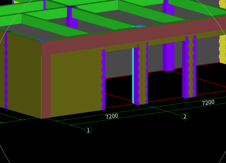

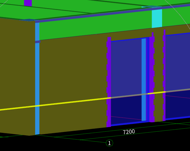

  • 請問 這個柱跟梁要單獨考慮保溫嗎?
    加氣混凝土這個墻是巖棉保溫一體化蒸壓加氣混凝土砌塊,從圖里看著柱子跟梁被砌塊包圍起來了 考慮柱子跟梁的保溫嗎?

    不對的,應該是柱梁的位置為保溫,沒有砌體
    2025-01-09 18:58:42
  • 要考慮保溫的.一般柱和梁外沒有砌體的.
