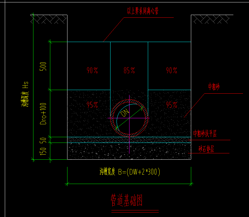

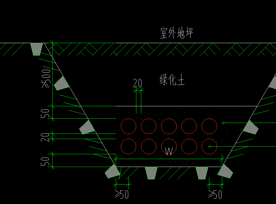

室外地坪到墊層底
2025-01-09 16:19:32
大海 鉆石專家
答題: 98295 被贊: 86724
對。計算到墊層底。

管道算挖土方的時候埋深深度是不是還要加基礎厚度
結構底板底標高加上墊層厚是不是就是挖土深度
老師,這句話的意思是不是圖紙上標注的標高均為管內底標高,如果是砼管的話是不是管底
老師,這句話的意思是不是圖紙上標注的標高均為管內底標高,如果是砼管的話是不是管底標高還要減去砼管子的厚度呢?
