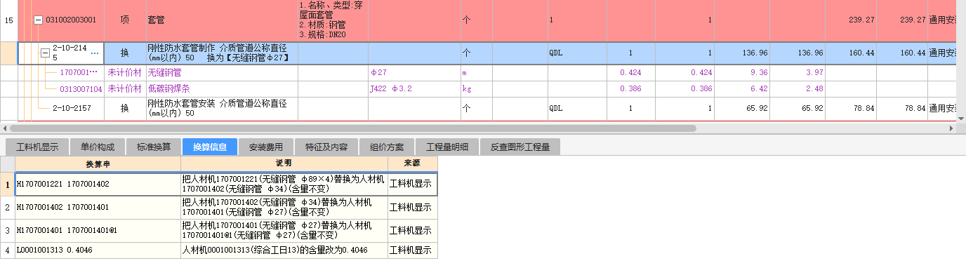

    這個套管是不是套錯了,需要怎么修改
    套管

  • 沒錯,穿屋面就是剛性防水套管。

  • 套穿樓板套管

  • 套管DN20就是介質管道,主材是DN32管

  • 主材費(鋼管)錯了,需要采用DN32的鋼管。

  • 主材費需要比介質管道公稱直徑大兩號
