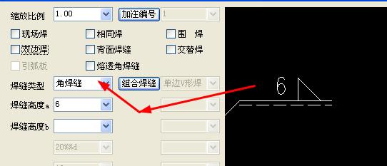

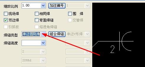

安裝小白 2025-01-09 14:48:21 | 遼寧省 土建土建算量GCL2013 | 325查看 4回答
大家廣聯 鉆石專家
答題: 199731 被贊: 124129
兩個都是焊接符號,如果只算量 不用考慮
2025-01-09 14:49:37
果果 白銀專家
答題: 1303 被贊: 1624
如圖
2025-01-09 14:50:52
鋼筋撐起半邊天 鉆石專家
答題: 155075 被贊: 49394
焊縫的高度要求
首次提交 2025-01-09 14:51:04 最近修改2025-01-09 14:51:43 (修改過1次)
陳工 鉆石專家
答題: 202723 被贊: 47773
6是電焊厚度,圖示,三角的是角焊。弧形的,單邊圓貼角。
2025-01-09 15:02:02
